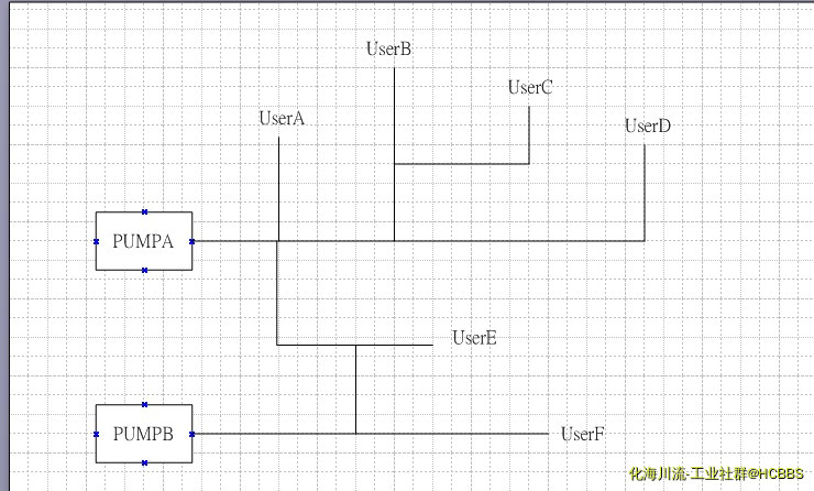

just4CEVIP会员 VIP会员 | 显示全部楼层       最后访问IP台湾省
樂樂老師:
       可以用HYSYS模擬管道的水力平衡計算嗎?
例如 Cooling Water經Pump A, Pump B送到全廠使用, 兩個供應系統會互相支援,所以會相互影響,有User A, B , C, D …….,
需根據各User的使用量計算管路Size設計是否合理, 管路分支節點需做壓力平衡, 避免有的流量過大, 有的流不過去
想請教這種管網的計算Aspen或是HYSYS可以模擬嗎? 附件為示意圖
发表于 2014-7-3 17:23:39

just4CE 发表于 2014-7-3 17:23
樂樂老師:
这个可以实现 但是相当费劲 这个需要用好几个A模块 就是调整模块来实现  给你看个一个环的    请看附件
樂樂老師:
        不好意思,我前幾天出差,沒辦法打開檔案,所以可以利用Adjust模組來調整,可是我不是很明白,此工具要應用的位置,像是你此範例,是調整分流的比例,讓下游兩個stream的壓力一樣,是這個意思嗎?那怎麼判斷要設定在哪些stream,還有源頭要調整哪個分流比例等,還有此範例有set模組,設定某兩個stream壓力是一樣,這個用處是什麼原因?還有若使用此方法完,做完水力平衡跟壓力平衡後,可以進行管件的sizing嗎?感謝
发表于 2014-7-7 14:24:54

just4CE 发表于 2014-7-7 14:24
樂樂老師:
        不好意思,我前幾天出差,沒辦法打開檔案,所以可以利用Adjust模組來調整,可是我不是 ...
这么说吧 hysys不擅长这个 建议换软件实现
