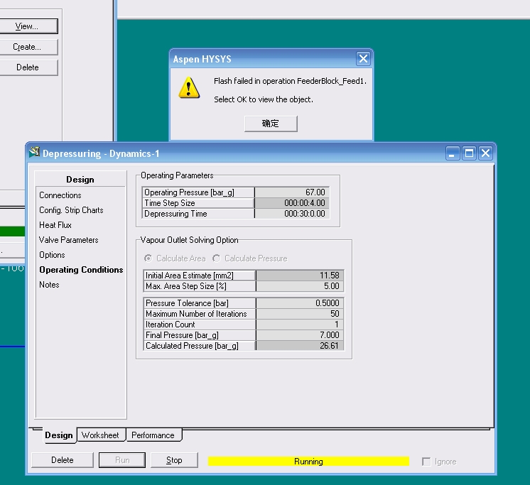

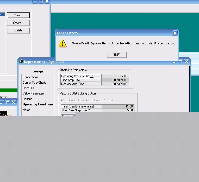

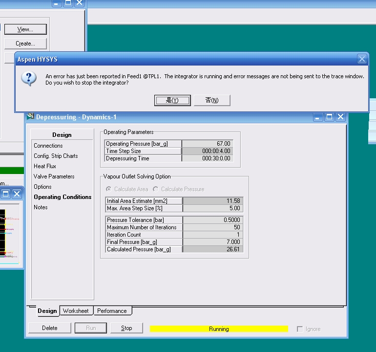

最近在做一个BDV的泄放计算,算了好多次,都会出现一个错误,搞不清楚,麻烦给看下,谢谢!

zzyljzzyVIP会员 VIP会员 | 显示全部楼层       最后访问IP天津市
刚才的图片没有上传,补一下,谢谢

我看你写泄放计算 我还用8.6打开了 打开也没有弹出错误啊
发表于 2014-8-20 11:44:51
zzyljzzy 发表于 2014-8-20 09:47
刚才的图片没有上传,补一下,谢谢
第一个图是因为你电子表格里面的 和你物流里面设置的不一致造成的   需要删除其中一个
第二个图闪蒸失败 可能是你的罐里面只有气相没有液相 或者只是液相 没有气相 引起来的
下面的图提示你去跟踪窗口看提示 从提示里面来解决问题
