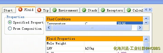

乐老师,Flaresim 窗口大小能不能调整?输入参数的时候不太方便啊。。
发表于 2014-7-30 08:46:27
是的 软件问题 最新版本4.06 效果要好多了
