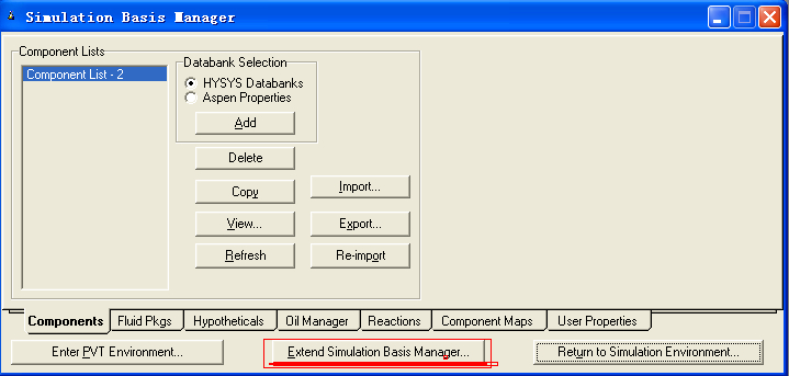

试下 shift+T快捷键  06 应该是可以的 我现在没有转7以下版本了 没法给你截图
哈哈,试了下的确可以

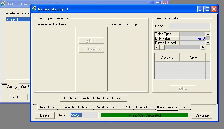

wxs7769VIP会员 VIP会员 | 显示全部楼层       最后访问IP浙江省
乐哥,您好,HYSYS在输入油品性质时,怎么输入S、N含量呢?下图那个红色框框怎么使用,不明白有什么特殊之处?请求指导,谢谢啦!
