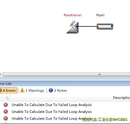

longkui1990 发表于 2014-4-7 10:34
The fourth display field shows firstly the number of iterations taken by the
loop solver and t ...
objective function being solved by the  loop solver.
看这个不要单独看一个字眼  意思是你设定的收敛容差达到的值

longkui1990 发表于 2014-4-5 15:58
乐哥,flarenet的Rated Flow的计算方法在哪个API里面可以找到出处呢?
另外Auto Flash Source Nodes勾不 ...
一般软件在泄压阀计算的时候用的是状态方程 设计的时候 其他管道都是Ideal方法 你这里如果不勾选 那就是按照理想方法计算 得到的温度和气液相都是不对的  一般还是勾选的好

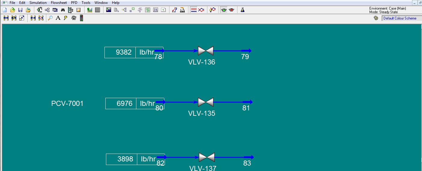

尜尜背菜刀VIP会员 永久VIP | 显示全部楼层       最后访问IP浙江省
您好我刚接触hysys,我在按着大庆培训教材照着做,到添加物流这里,我不会做了。我按F11没有出现物流属性串口,他的下一句话我不知道在哪里找的到?从PFD上双击新建物流?在哪啊?真是麻烦你了 问这么幼稚的问题   “从菜单栏添加物流
  使用热键F11添加物流:
1. 按F11。物流属性窗口出现。如果物流属性窗口没有显示,双击新创建的物流(从PFD上),引出其属性窗口。”
发表于 2014-4-9 10:32:45
leonwenVIP会员 VIP会员 | 显示全部楼层       最后访问IP北京市
尜尜背菜刀 发表于 2014-4-9 10:32
您好我刚接触hysys,我在按着大庆培训教材照着做,到添加物流这里,我不会做了。我按F11没有出现物流属性串 ...
你找得到你的PFD界面吗?像我下面这样的。图上面带数字的箭头就是物流,双击箭头就可以查看物流属性。不知道这样讲清不清楚?如果是缩放问题,你可以试一下Home键
估计是你没有看到 F11肯定就会添加物流   你缩放下 应该可以看到哈哈
老师我缩放了就是没看见那个物性窗口,我纠结三天了。。。。
菜单栏
·从流程菜单中选添加物流选项,或者
·按热键F11
物流性质窗口打开。
发表于 2014-4-10 08:16:23

为啥我按F11直接就出来物性窗口了  你是不是F11键和其他的软件的快捷键冲突了 就像F2和录像的软件软件冲突一样啊
