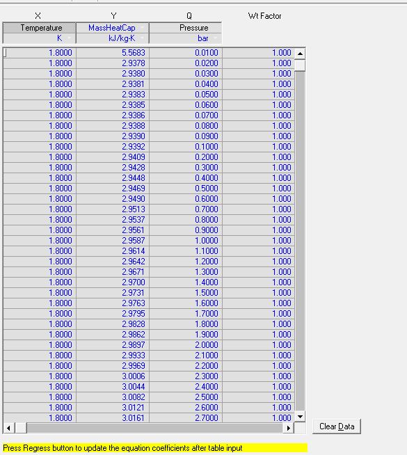

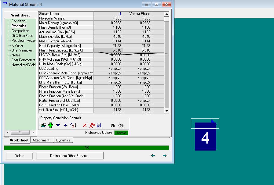

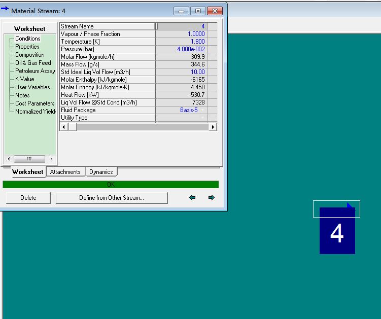

乐乐老师,又来提问关于HYSYS的问题了。由于在低温下,HYSYS以至于ASPEN的物性都不能准确的计算,现在我想着通过导入一些数据来使得计算能够准确,使用的是HYSYS里的tabular。导入的是cp值,但是我用这个物性然后再在FLOWSHEET中输入在tabular中同样的温度,压力(CP为:2.9),但是HYSYS得到的Cp值为5.2,还请乐乐老师指导,附件是相关的数据和HYSYS文件,请乐乐老师帮忙调整一下看是我那里的问题呢?
发表于 2014-3-22 16:38:06
数据导入.rar
162.23 KB, 下载次数: 3
有两点我觉得你做的不够对
1、你回归的数据是纯组分,纯组分的物性是不能更改的 他的物性是库里存在的 ,回归的组分都是假想组分虚拟组分
2、你回归直接回归气液两个数据,你确保你测试出来的数据是含有气液两项的数据么?如果不是,请慎重填写。
希望能帮助你

riverkinllcVIP会员 VIP会员 | 显示全部楼层       最后访问IP北京市
没乐找乐 发表于 2014-3-22 17:49
有两点我觉得你做的不够对
1、你回归的数据是纯组分,纯组分的物性是不能更改的 他的物性是库里存在的 , ...
因为我没有涉及到过数据回归。我只选择气相的时候,HYSYS说是必须要再选择液相,所以我就把气液的数据填进去了。这个回归的话我理解的是他能选择时气相或者液相,而不是说我测试出来的数据时气液两相的。我这个数据是从别的数据库调取出来的。两个数据分别是液相或者气相的数据。乐乐老师的意思是,我分别填写者气相、液相的话,计算的是气液两相的?不太明白?那做数据回归的时候一般应该回归哪些数据呢?
发表于 2014-3-24 09:01:20
还有就是我想改变纯组分的数据的话,我可以建立一个虚拟组份,然后把这些数据输入进去,在模拟中使用cutter?  发表于 2014-3-24 09:05

riverkinllc 发表于 2014-3-24 09:01
因为我没有涉及到过数据回归。我只选择气相的时候,HYSYS说是必须要再选择液相,所以我就把气液的数据填进 ...
我说的回归就是你如果测出来的数据是气液相的 你就把气液相的数据都输入进去  而且是你选择的两个物性都要吧气液相输入进去
一般情况下 是虚拟组分才需要进行回归  纯组分的都是改变二元交互数据来优化的    你这个纯组分修改物性 我觉得应该用组分页面里面的edit properties 来完成  而不是数据回归
没乐找乐 发表于 2014-3-24 22:14
我说的回归就是你如果测出来的数据是气液相的 你就把气液相的数据都输入进去  而且是你选择的两个物性都要 ...
奥,选择的两个物性?我不是就是选择的气体的比热和液体的比热吗?就把气体和液体的比热分别输入进去就行了吗?我今天尝试了建立一个虚拟组份,而且输入NBP,TC的参数跟我原来的纯组分的时候相同,虽然比热值是改变了,但是饱和压力却不合适。而且在个别的点还不能进行闪蒸计算? 不知道是不是我输入的数据点少的原因。乐乐老师知道在aspen 的数据库中能否添加这个物性吗?因为我今天用aspen的物性库,虽然比热值不理想,但是饱和温度和饱和压力和实验值还是接近的。谢谢了,一下问了这么多问题

riverkinllc 发表于 2014-3-24 22:29
奥,选择的两个物性?我不是就是选择的气体的比热和液体的比热吗?就把气体和液体的比热分别输入进去就行 ...
我说的两个物性 就是你添加的物性 气液相的数据都要输入
虚拟组分的预测方法需要修改的  烃类的有个预测方法要改 改完就差不多了 我试过
如果不是特殊物性 一般结果不会差太多的
