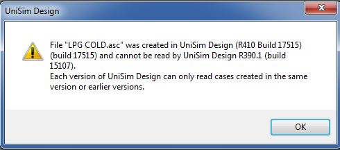

如果UNISIM模拟文件低版本打不开高版本的, 高版本又没有,那有什么办法解决吗?
看下另存的时候有没有其他格式的试下  hysys一般是xml格式  我觉得usc应该也差不多
