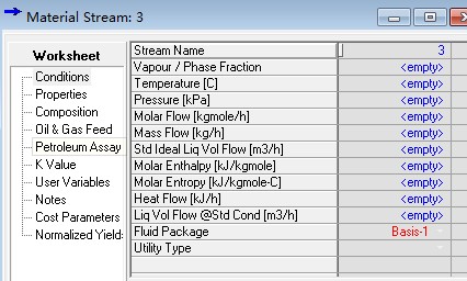

求教乐老师    Q1;HYSYS物流信息给的是温度  压力  体积流量   怎么输入体积啊(如图)
                      Q2;输入组分数据是怎么添加饱和水蒸气啊
发表于 2014-1-7 21:25:42
气体体积就是molar 流量 把单位改下就看到了 液体体积就是图中显示的液体体积流量 饱和水的问题 看你的版本 7.3版本 有工具 自动添加 以前版本 想法用分离器吧  详情 回复 发表于 2014-1-8 08:35
没乐找乐 + 10 深入讨论

liuxianzhe12VIP会员 VIP会员 | 显示全部楼层       最后访问IP山西省
饱和水的问题 看你 ...
谢谢乐哥     体积流量改单位就行  嘿嘿     可是添加饱和水蒸气的工具在哪个里边啊   求图片啊
