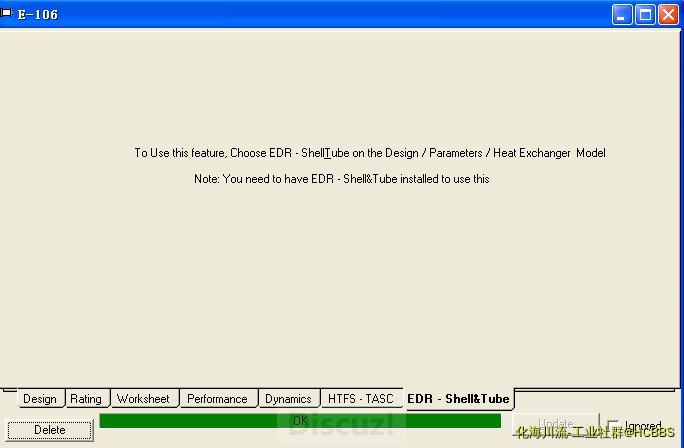

乐哥,我在别的帖子看见你回答别人的这个问题:在HYSYS中,换热器中如何与EDR链接,我的也出现这个问题,安装了EDR,为什么我的HYSYS中还是无法与EDR链接上呢?如图所示。如何解决?谢谢啦!

两个点:第一 在换热器模式下选择 EDR 第二个 前提你安装了EDR 那么这个时候就可以了

是不是点击换热器的最后一个选项,就像图中的那样,然后只要安装了EDR,就会出现提示?类似下图

还是不行,可能是我的软件有问题,我直接导入单独设计好了。
