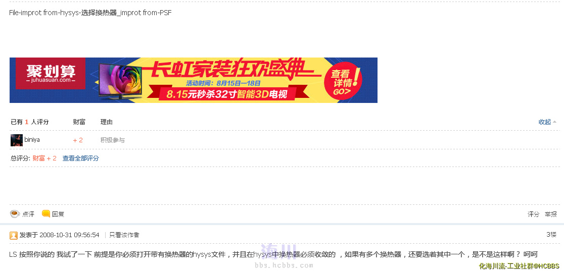

问个问题哈,在使用EDR计算换热器的时候,如何导入物流数据?比如如何从模拟好的HYSYS文件导入。是按照这个吗?谢谢啦!

直接文件下impot from hysys就可以了 然后按照步骤选择换热器 确定热流体位置 然后导入就可以了   04版本以前是需要从psf导入 现在不用了
