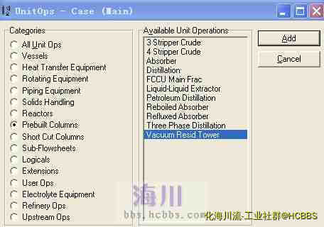

再问一个问题:
HYSYS怎么模拟减压塔?能给个例题不?谢谢乐哥!!!补充:是采用附件图片中蓝色选中的那个真空渣油塔吗?

没乐找乐 发表于 2013-6-28 22:08
模拟减压塔 一个是你说的这个模型 但是这个模型还不是很科学 因为子流程里面建的侧线还不够 而且数据一次 ...
非常感谢乐哥!祝乐哥生日快乐!
弱弱再问一下,减压塔,我采用3-4个吸收塔的模型进行模拟,是否可行呢?但是这有个问题,洗涤段的那个塔,不知道上层塔板回流下来的量?要是采用一个吸收塔,在塔的子环境中进行改造,这个是否可以呢?比如,就像你给我的那个例题差不多?
发表于 2013-7-3 08:35:25
wxs7769 发表于 2013-7-3 08:35
弱弱再问一下,减压塔,我采用3-4个吸收塔的模型进行模拟,是否可行呢?但是这有个问题,洗涤段的那个塔, ...
hysys的塔是完全可行的 你可以从子流程建立你任何形式的塔 包括里面的设备 持液量 什么的 在属性窗口里面都可以看到  如果你的三四个吸收塔能满足减压塔的效果 也是可行的 问题是你觉得投资大了还是小了?

wxs7769VIP会员 VIP会员 | 显示全部楼层       最后访问IP浙江省
再来问一个问题哈,在模拟常减压的时候,我一步一步将塔收敛,可是,我点击下面的“Reset”清除后再点击运行时,塔又不收敛了,这是什么原因呢?
发表于 2013-7-16 10:35:26
没乐找乐 + 3 深入讨论
wxs7769 发表于 2013-7-16 10:35
再来问一个问题哈,在模拟常减压的时候,我一步一步将塔收敛,可是,我点击下面的“Reset”清除后再点击运行 ...
reset后 所有的数据都是最初的 不是上一次收敛的数据 增加软件的收敛难度 一般情况下 是这样的 只能再逐步逼近收敛了
