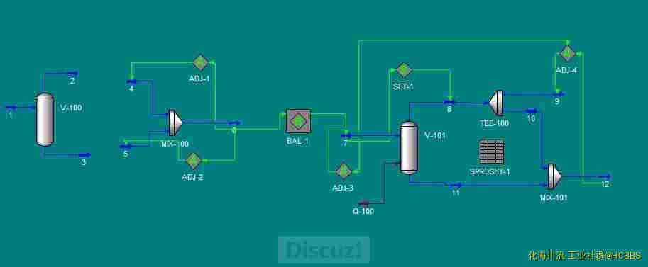

计算出混和物的潜热值如下,其中我设定的气相分数是10% 所以有些许误差
此为我建立的模型 数据是我随便输入的  这里面把握好几个关键点 计算这个还是不难的
结果有点误差  正常 因为毕竟没有设置的是纯液相  可接受范围呵呵

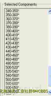

hetichangVIP会员 VIP会员 | 显示全部楼层       最后访问IP广东省
乐乐,又来请教了,下面这个虚拟组分怎么切割出来的?一般切割出来的都是这种形式NBP(0)236*(例子),
发表于 2013-9-9 22:38:17

原油切割的选项中有个是根据温度范围切割的  无压力 设定好就可以了  另外一个是切割成多少个点 这个额选项里面另一个选项就是
发表于 2013-9-10 08:45:01
没乐找乐 发表于 2013-9-10 08:45
原油切割的选项中有个是根据温度范围切割的  无压力 设定好就可以了  另外一个是切割成多少个点 这个额选 ...
谢谢乐乐,我是初学者,以后多向您请教!
