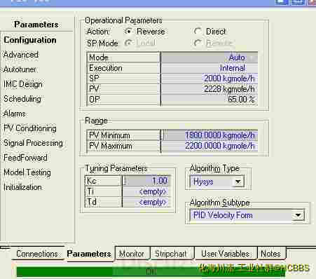

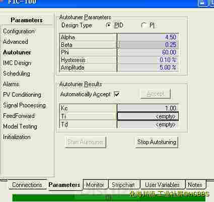

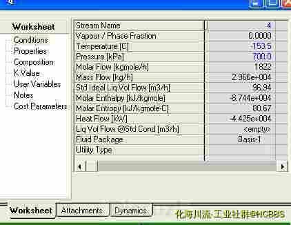

xiaxiuqingVIP会员 永久VIP | 显示全部楼层       最后访问IP山东省
找乐哥,做动态模拟遇到两个问题,见图和附件。
第一个,为什么在图2显示PV值和实际物流的值图1不一样
第二个,为什么图3的AUTOTUNER没结果
望不吝赐教,谢谢!
发表于 2013-9-23 11:13:58
第 ...
一个是设定范围 一个是设定点 一个是当前值
你先将你的流程稳定后 通过autotuner  而且你的参数只有PI 何来D   选择PI即可  而且系统响应时间不能太短 要不直接就跳过了 不会有结果
发表于 2013-9-23 13:23:08
