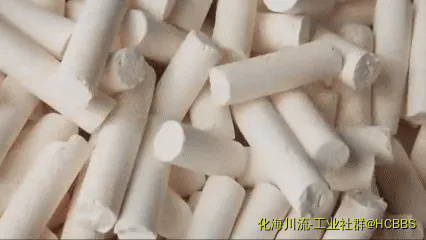

烷基化反应在有机反应中占有重要的地位,是增加碳数的重要手段之一,可合成各类含烷基的高附加值产品。固体催化剂易于从反应物产物体系中分离,可以减少副反应的发生,同时有效避免均相催化剂对于反应设备和管道的腐蚀问题。催化剂对反应的转化率有至关重要的作用,提高目标产物的选择性是一个烷基化反应的关键。

H-BEA和HY分子筛适用于气相苯酚烷基化
苯酚和叔丁醇的气相烷基化反应温度在450~475K之间,转化率和选择性也取决于酚/醇比和反应时间。H-BEA和HY都表现出了较高的催化活性,小孔沸石的活性较低,因为产物在小孔沸石孔道中扩散较慢。此外,HY沸石可以表现出对2,4-二叔丁基苯酚的高选择性。在苯酚/醇摩尔比为1:3条件下,苯酚的转化率99.7%,2,4-二叔丁基苯酚的选择性达到71.6%。
