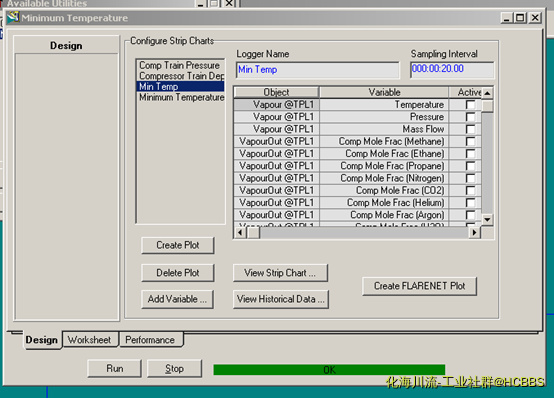

hysys2008VIP会员 VIP会员 | 显示全部楼层       最后访问IP澳大利亚
我也想求助个问题哈。
我用hysys里面的utility,就是depressing来计算泄压工况。
如何设置internal heat transfer coefficient啊?我只是能看到生成的曲线里面有,但不知道如何给定这个值啊?

你说的这个应该是软件通过本身物性计算出来不需要个人设置 在传热选项中有总体的传热系数定义 这个是定义罐体和外部的换热 (你这个internal 选项在哪里呢  我怎么没有看到啊 我的是7.3版本)
发表于 2013-4-9 12:45:49
没乐找乐 发表于 2013-4-9 12:45
你说的这个应该是软件通过本身物性计算出来不需要个人设置 在传热选项中有总体的传热系数定义 这个是定义 ...
大拿可算回复我了,呵呵。
我也是啊,找不到这个选项,我也是V7.3的版本。
如果运行以后,在曲线那里可以看到internal heat transfer coefficient的曲线。
但确实没法设置啊。
我都不知道业主怎么给的建议,让我去调这个值。

曲线查看我也没有看到啊 添加变量里面也没有 我就压根没有找到这个信息  晕
你进去depressing界面里面,如果运行完的话,找到Config. Strip Charts这个选项,去里面找view strip chart,点它,就出来曲线了。其中有一条就是internal heat transfer coefficient的曲线的

不好意思 依然没有找到  Config. Strip Charts这个选项里面的可以观察的变量都没有这个选项 运行结果后也不会出现啊  我也运行通了一个 但是依然没有找到 能否给截图 真是我愚笨了 呵呵
没乐找乐 发表于 2013-4-10 08:56
不好意思 依然没有找到  Config. Strip Charts这个选项里面的可以观察的变量都没有这个选项 运行结果后也 ...
截图是这个啊
