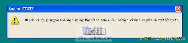

还是想问乐乐一些简单的问题,初学hysys,忘不吝赐教,我在流程中安装了几个distillation column,有一个distillation column的塔我在在其塔的子流程里删除了再沸器怎么就变成了吸收塔了呢,还能做蒸馏塔用吗?另一个这种distillation column塔,我在其塔的子流程中删除了再沸器,这个再沸里有个sump,把这删除了之后这个塔就成了column sub-flowsheet了,再找这种塔底带sump的distillation column已经找不着了,这是为什么呢? 在上述的吸收塔里不能使用MIXER和TEE,提示:
而在column sub-flowsheet里可用,谢谢!

模式选择不对 你好好看看单独塔子流程和选择吸收塔或者精馏塔的模式 不一样的  呵呵
再说了 你还初学、。、、、、
