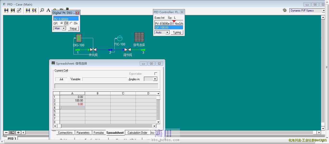

乐乐版主 请教个问题。
在实际生产中,调节阀前有开关阀,当开关阀关了,流量变为0,导致调节阀全开,再开开关阀时,流量会很大,后来DCS做了一个连锁,当开关阀关闭时,调节阀也关闭,开关阀打开时,调节阀接受调节器的信号
现在我想用HYSYS模拟这个连锁,将开关阀结果与调节器结果引入电子表格A1  A2中,A3用公式对A1  A2选择,然后将A3值导入调节阀开度。然而A3内的值能达到预期,但调节阀不跟着动作。关闭开关阀,依然全开。
还有什么更好的办法模拟这个问题?

HYSYS 不可能和实际生产完全一模一样 既然这两个阀门的动作基本上一致,为啥不用一个阀门代替呢?
第二,使用电子表格的时候,为啥不直接设置两个相等呢  就是 开关阀的动作值 引入看A1单元格 然后设定A2单元格=A1单元格,然后把A2单元格的值赋予A2阀门开度  这样问题是不是可以解决呢?

开关阀只有 开  和  关两种状态,  而调节阀可以有许多开度
还有就是赋值问题,我吧A3的值赋给调节阀,但是A3是0,调节阀开度还是100%
作用不一样,为什么要设计两个阀,主要是从安全和保护调节阀的角度出发

不能单纯从作用上考虑  要考虑实际生产中两个的产生的效果是否一样 决定是否合并   我个人认为完全可以合并
你将后面的阀门设为快开 快关模式  将0 赋予开度为0  1赋予开度为100% 不可以么?这个问题真没有研究过 呵呵 不好意思

接触过的化工厂    一般调节阀前都有个只有开、关两种状态的自动阀(这个自动阀各地叫法不一样,什么 两位阀、开关阀、截断阀等等)至于调节阀的流量特征的选择(选快开、等百分比、抛物线或者其他类型),主要还是看工艺
我只是看到一个实际问题,用来模拟下,员工培训的时候,就可以很直观的说明问题。方便员工理解逻辑关系
后阀 根据设定流量与测定流量计算出来的一个值,不会因为前面阀关闭就关闭。实际做法就是加了个信号选择器,当前阀是0时,信号选择器屏蔽掉调节器FIC出来的信号,将0赋值给后阀,当前阀1时,信号选择器屏蔽掉前阀出来的信号,将调节器FIC出来的信号开度赋值给后阀
想了很久,就想出个电子表内用IF函数来解决,最后发现最后一步赋值还是有问题
发表于 2013-3-15 10:28:14

不是要一个同开  同关的连锁,如果只是个同开、同关  实现途径很多
后阀是调节阀,当前阀打开时(前阀只有开、关两种状态)调节器FIC根据我们设定流量与测量流量,给出具体开度,开度是0~100%之间的任意开度。
当前阀关闭时,如果没有连锁时,测定流量远低于设定流量,调节器FIC的输出会逐渐增大,直至开度100%,这样当再次开启前阀时,流量会很大,然后调节器FIC逐渐减小输出。最后达到我们想要的流量。
现在需要一个连锁,当前阀关闭时候,屏蔽FIC的信号,强制关掉后阀,    当再次打开前阀时,后阀开度从0逐渐增大,直到流量满足我们的要求为止。这样流量波动就会很小

这样啊 那你最好和后面的控制设备连接起来再操作看看 你这单独的俩个阀门估计很难实现  后面加上罐子我倒是觉得可行 你这个就相当于前面进料控制了流量而已 应该没有问题

通过平衡模块和调整模块实现
