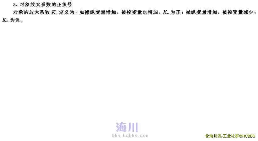

saaaaVIP会员 VIP会员 | 显示全部楼层       最后访问IP辽宁省
请问楼主:对象放大系数K0定义:操纵变量增加,被控变量也增加。操纵变量和被控变量分别指的什么?
发表于 2013-4-25 12:39:24

shell楼主 VIP会员 VIP会员 | 显示全部楼层       最后访问IP上海市
回答你这个问题有点胆怯!
我的理解:操纵变量,是不是指执行机构,也就是输出值;被控变量,是指测量值。
或者简单认为:阀门开度增大,测量值增大。
发表于 2013-4-26 08:23:17
