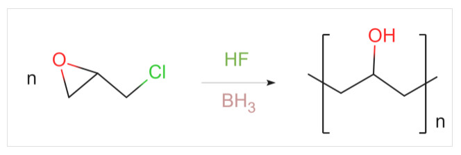

6 c" S& i. J) O* b' L- C环氧氯丙烷用氟化氢氟化硼作催化剂可以发生聚合作用。
