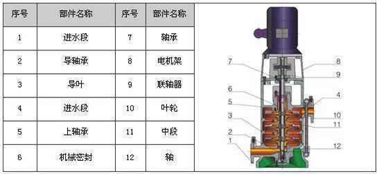

GDL立式多级泵结构图
照片说明: GDL系立式单吸多级管道式离心泵吸入,排出口分别位于同一 直线上,产品执行JB/T2727-93《立式多级筒型离心泵 型式与基本参数》标准。

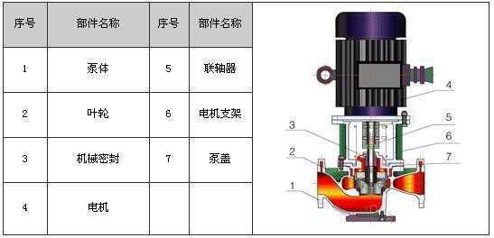

IHG立式化工泵结构图
IHG立式管道式化工泵广泛适用于石油,化工,纺织印染,制药,食品,冶金,电站等输送腐蚀性介质及有特殊要求的介质.产品执行GB5656-1994《离心泵技术条件(II)类》标准.

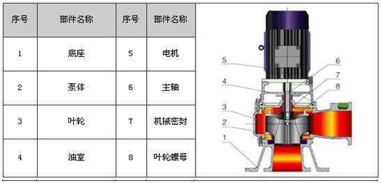

WL型立式排污泵结构图
WL型立式排污泵为立式单级单吸涡壳泵,叶轮采用双流道结构,能通过泵口径5倍的纤维物质及直径为口径50%的固体颗粒.产品执行JB/T6535-92《离心污水泵技术条件》标准

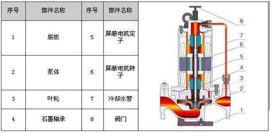

化工屏蔽泵结构图
采用全新的静密封结构,作到滴水不漏,保证工作环境不受污染,主要适用于石油,化工,纺织印染,制药,食品,冶金,电站及原子能等输送腐蚀性介质及有特殊要求的介质

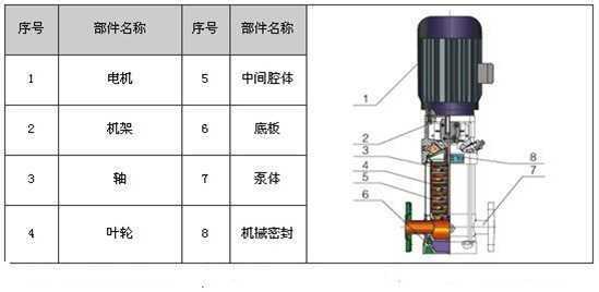

QDL 冲压多级离心泵结构图
一、产品概述
QDF立式冲压多级离心泵是采用丹麦先进制泵技术制造而成。其内部叶轮、泵壳及其主要配件采用不锈钢冲压而成,流道光滑,效率高,避免产生二次污染。电机采用铝合金压铸件,具有重量轻、体积小,散热好等特点。产品符合Q/JBJW11-2003《多级离心泵》标准。
二、产品特点
1、维修方便:立式管道式结构,进出口在同一水平上,泵的进出口能象阀门一样安装在管道的任何位置及任何方向,
安装维修极为方便。
2、无水污染:主要过流部件采用不锈钢冲压而成,且有重量轻、干净、卫生等特点,是理想的绿色、环保、节能水泵
3、运行费用低:主要过流部件采用不锈钢冲压而成,光滑的过流部件,具有效率高、损失少、故障率低、配件使用寿命长,使整机具有更少的运行、维修费用。
4、电机:电机采用铝合金压铸件,具有重量轻、体积小,散热好、外形美观。宽电压设计及独特的风扇造型及风罩设计,具有可靠性高、寿命长、通用化程度高、效率高、噪声低、启动性能好、防护等级高、绝缘等级高等特点。
三、工作条件
介质:冷热清洁、非易燃易爆、不含固体颗粒或纤维的液体。
流量范围:2~32m3/h
扬程范围:15~195m
液体温度:介质温度:-15℃~+105℃
环境温度:≤+40℃
系统最高工作压力:≤2.5Mpa
