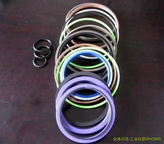

(一)O型圈的概述与密封原理
O型橡胶圈密封圈简称O型圈,是一种截面形状为圆形的橡胶圈。O型密封圈是液压、气动系统中使用最广泛的一种密封件。O型圈有良好的密封性能,既可用于静密封,也可用于动密封中;不仅可单独使用,而且是许多组合式密封装置中的基本组成部分。它的使用范围很宽,如果材料选择得当,可以满足各种介质和各种运动条件的要求。
        O型密封圈是一种挤压型密封,挤压型密封的基本工作原理是依靠密封件发生弹性变形,在密封接触面上造成接触压力,接触压力大于被密封介质的内压,则不发生泄漏,反之则发生泄漏。

325767_20134891900125.webp   密封圈样式
20111112023619529.gif        kjqk__syytrqhg__syyt2000__0002__image02__t78-1.gif     szaxingshiyouhuagongliuchengbeng-2.webp 26为0型圈
