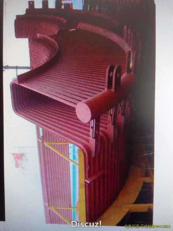

请教一下: 1.对于水冷/汽冷分离器的环形集箱,由于结构的限制,很多时候管接头开孔会开在内弧或者内弧和中线之间的曲面上,这样是标准允许的吗? 2.如果允许或不允许,请问有没有出处? 3.对于这样的环形集箱,  详情 回复 发表于 2017-8-16 09:14

请教一下:
2.如果允许或不允许,请问有没有出处?
3.对于这样的环形集箱,在做强度计算时应该怎么计算?GB/T16507.4的10.6条关于圆弧形集箱,要去内、外弧无开孔。
发表于 2017-8-16 09:14:28
事实上可以通过巧妙设计,强度问题很容易解决,如题  详情 回复 发表于 2017-9-2 13:31

xiaoshugenliuVIP会员 VIP会员 | 显示全部楼层       最后访问IP浙江省
这个孔就是开在内弧上的。可是16507的圆弧形集箱公式是指内外弧无开孔的
