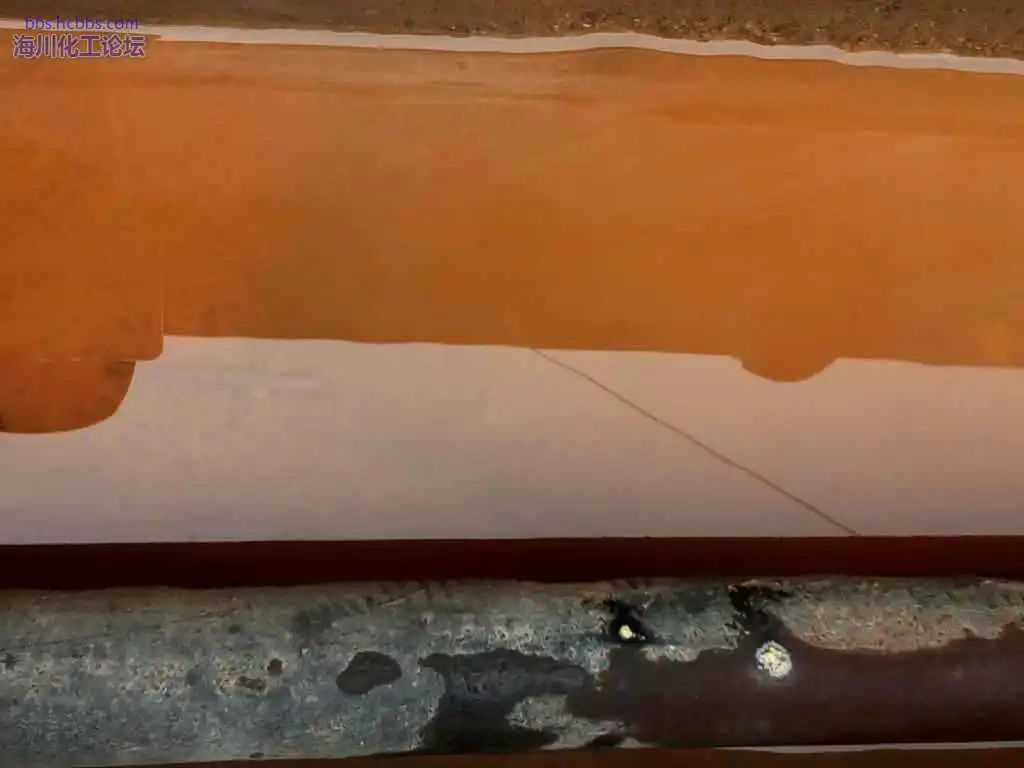

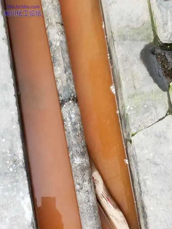

wwrjwwwVIP会员 VIP会员 | 显示全部楼层       最后访问IP山东省
请问楼主 我们公司使用的是2t/h 的燃气锅炉 自从开始使用到现在 炉水的颜色一直不正常 如图所示的颜色 化验铁含量不高 能帮忙分析下有哪些方面可能造成这种现象吗?
发表于 2016-11-9 08:46:32
这个颜色基本就是炉水中氧化铁的颜色,氧化铁来源有:热网回水氧化铁含量超高,随给水进入锅炉,二是给水溶解氧含量高,炉管氧腐蚀。  详情 回复 发表于 2016-12-19 10:33

gjn1970楼主 VIP会员 VIP会员 | 显示全部楼层       最后访问IP吉林省
wwrjwww 发表于 2016-11-9 08:46
请问楼主 我们公司使用的是2t/h 的燃气锅炉 自从开始使用到现在 炉水的颜色一直不正常 如图所示的颜色 化验 ...
