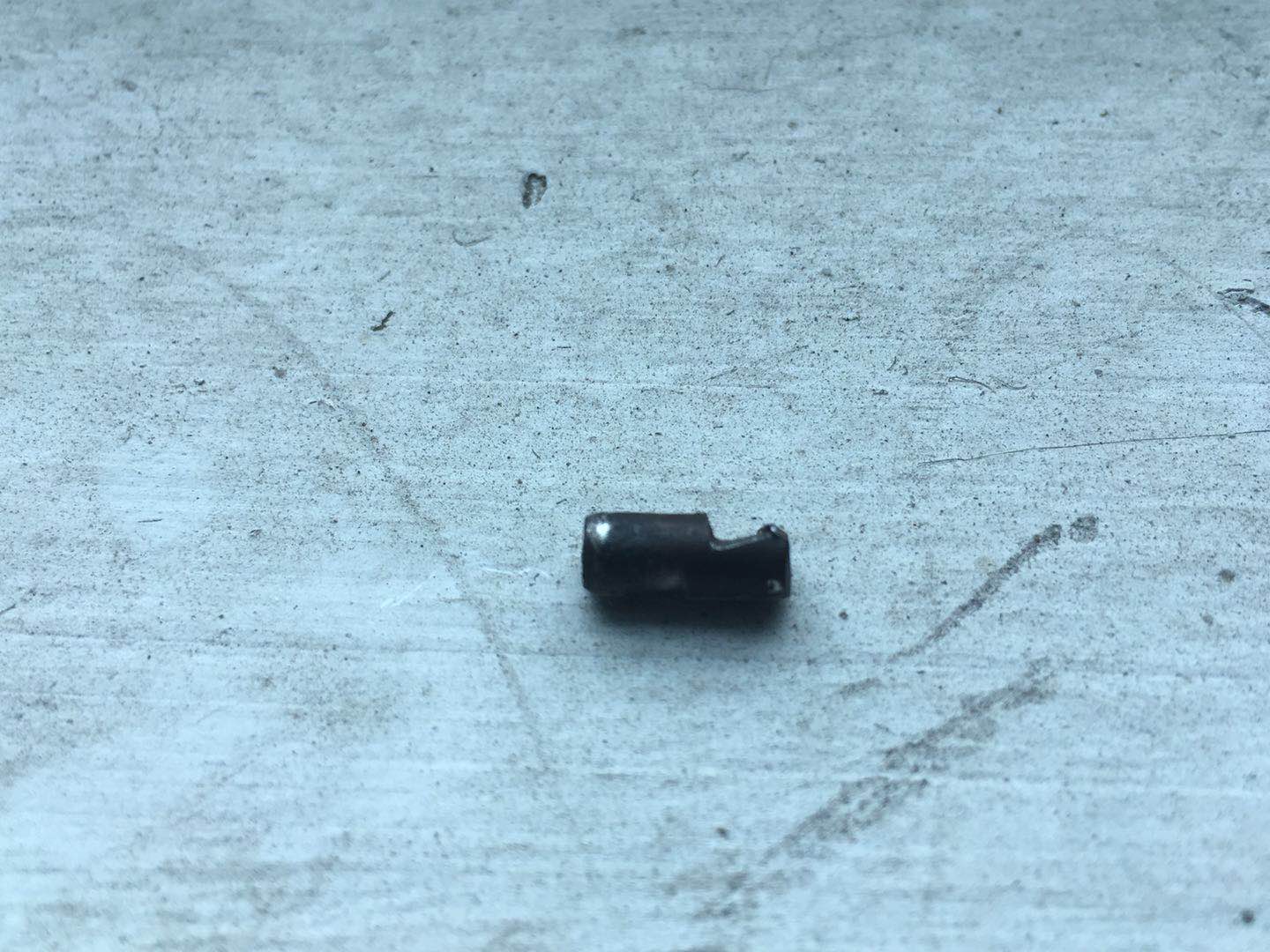

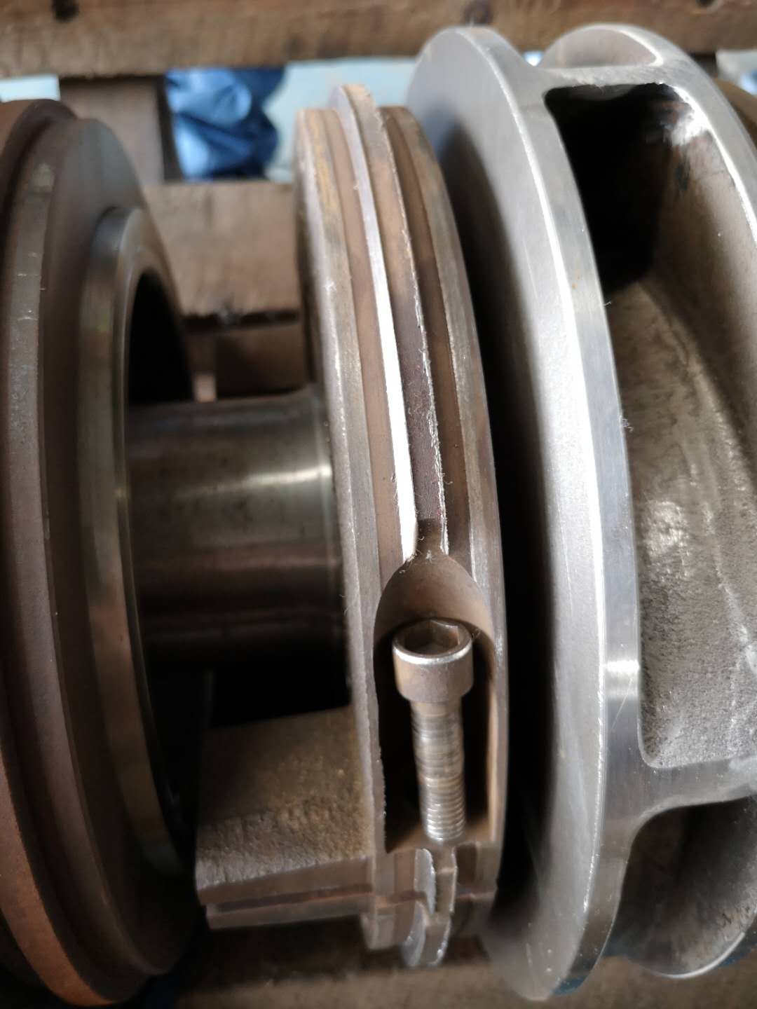

您好,我想问下BB3水平中开泵问题:5级泵,额定流量430m3/h,额定扬程370m,该泵运行过程中异响,开盖检查发现第二级、第四级壳体口环发生转动与泵壳碰摩,第二级壳体口环脱落(壳体口环与泵壳凹槽直径间隙0.05-0.12mm,定位销定位安装)。为请问专家,是什么原因导致此问题;为什么会出现有的壳体口环松动,有的不松动。另外,壳体口环与泵壳凹槽间隙有没有规范要求(个人理解,主要是靠此间隙对壳体口环固定,越小越紧,定位销仅是辅助定位)。谢谢。
发表于 2018-6-6 23:35:07
泵装配示意图
泵装配示意图
现场下泵壳碰摩情况
现场下泵壳碰摩情况
壳体口环碰摩情况
壳体口环碰摩情况
一个定位销磨损情况
一个定位销磨损情况

楼主:机泵检修有没有规范,比如口环间隙应该多少,装叶落处轴跳动量多少,装密封处跳动量多少,窜量多少?有没有规范明确这些,还是只能看泵厂家提供的说明书。
