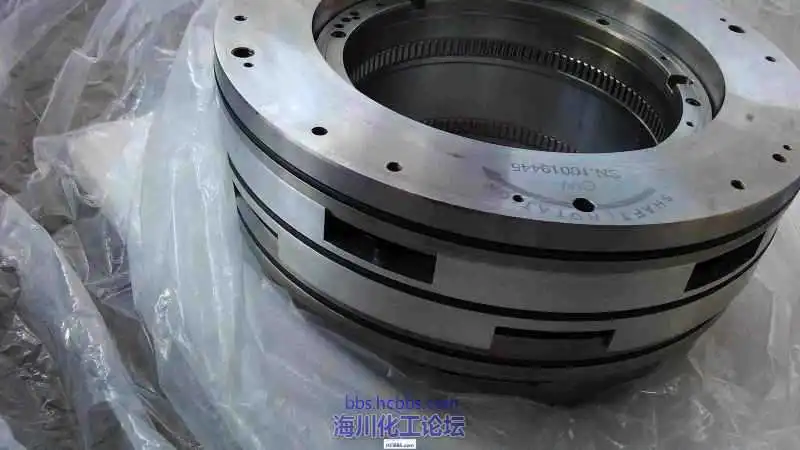

zhangyaxiong 发表于 2016-1-24 22:14
传动键属于机械密封动环组件旋转时传递动力所用,如果不装,紧靠锁紧背帽轴向压紧这个力不一定够,存在一 ...
现在的干气密封都采用波纹管结构,精密定位,这个销现在基本上已经不用了。
发表于 2016-3-23 14:35:48
干气密封中的C型密封圈起到抱紧作用,而无防转的作用,所以每个零部件的作用是不同的  详情 回复 发表于 2016-3-25 22:53
