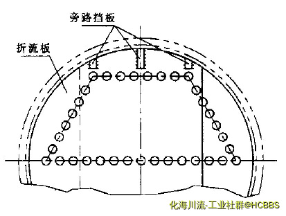

GB151说的是旁路挡板焊接在折流板之间,那么换热器进出口的间隔内要不要焊接旁流挡板(折流板与管板之间)?U形管式换热器呢?
一般旁路挡板都是成对安装,所谓“一对”可以理解为“旁路挡板的数量是2”吗?

折流板与管板间不用设旁流挡板,U型管也应是同意道理,一对的意思是2

旁路挡板是为了防止介质短路,不走管子中间,在进出口处不存在这个问题

请问你做设计多长时间?旁路挡板是防止管束和壳体之间的流体短路,请看我一楼的图例。

    你说的很对,旁路挡板是防止管束和壳体之间的流体短路,一楼的图示也没错,图示设置的旁路挡板一般是为了防止介质在壳体中左右折流时发生介质短路,在进出口那设置没有什么意义。

旁路挡板是论对数的,不是论个数的,DN>1000需设三对!

折流板和管板之间实际是流体进出管束的通道,如果加了旁路挡板,自然会产生换热死区,就是在折流板和管板之间的旁路挡板附近的换热管流体不再流过。

旁路挡板是对称于轴线上成对焊接在折流板上的吗?每一个折流板都成对焊接吗?还是只焊接一个折流板上
发表于 2014-5-8 08:10:36
一般应该是对称布置的,因为管子是对称布置的嘛,所以上侧下侧均对称布置  详情 回复 发表于 2016-7-19 10:56

我们设计的时候一般都不设置旁流挡板,因为管束与筒体内壁之间的间距一般都只有10mm左右,所以干脆不设置旁流挡板了,只有管束与客体内壁间距较大的时候才考了设置旁流挡板

那图示是一对挡板吗?

一般可抽芯的管束(如浮头式等)才有设置旁路挡板
