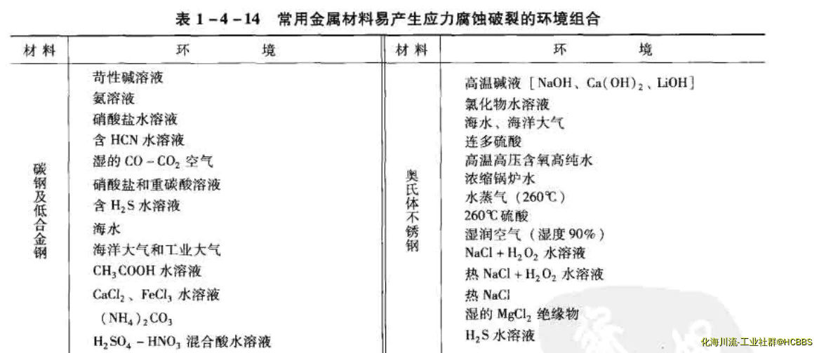

WANGJIABAOVIP会员 VIP会员 | 显示全部楼层       最后访问IP宁夏回族自治区
海川工程师(荣誉)  |  头衔:  TA未设置
看看我截的图片,有一定的参考价值。
发表于 2011-7-4 18:28:53
security + 5 积极参与交流
