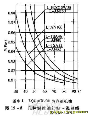

大型机组使用的润滑油一般都对其使用温度进行限制,我们知道润滑油温度与其粘度有很大关系,这一关系称为粘温特性(见附件),即保证进入轴承的润滑油粘度在适宜的范围内,粘度太高形不成油膜,粘度太低油膜承压能力下降。
讨论论题:一般大型机组轴承设计的粘度范围是多少
