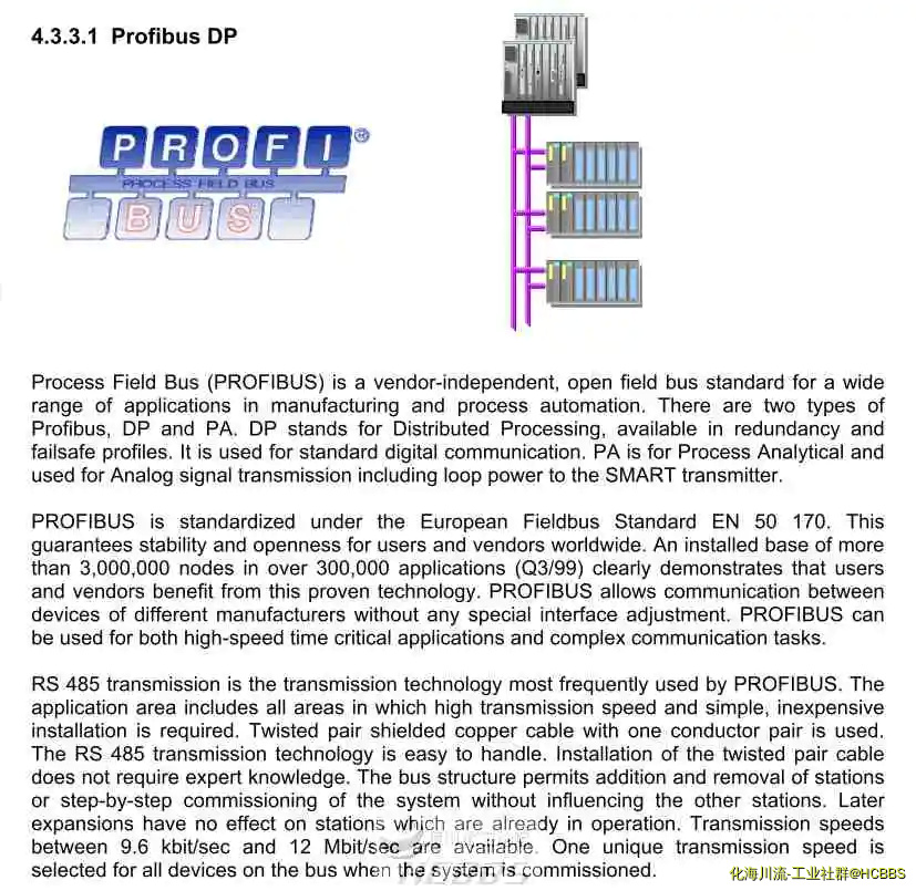

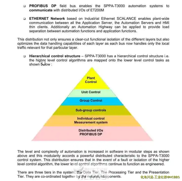

想请问一下,现场仪表用传统的接线方式走HART, siemens报价proposal, DCSSPPA T-3000 , 它的架构中间有一部分是走Profibus DP ,
    这样子可行吗,不一定要和Profibus PA 一同使用? 还是说从I/O卡之后的通讯就看DCS厂家各家的配法来决定
