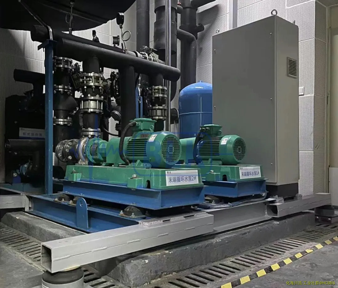

综合给水岗位
一、综合给水工艺流程简述
1、循环水系统
化产循环水是供给各个需要冷却的介质以32℃产足量的循环冷却水,化产循环水池内的水用循环泵加压,一小部分经YGJX--3000型自吸式气水合洗过滤器过滤,大部分供化产回收车间的初冷器一段,鼓风机油冷器,蒸氨废水冷却器,氨分缩器,贫油冷却器一段,终冷器一段等设备的冷却用水。经换热设备交换的热水靠余压流入LF-47型风机逆流式钢筋混凝土冷却塔降温冷却,冷却后流入循环水池。水在循环过程中,由于蒸发、排污(排到复用水池),循环水池的液位会下降,为保持水位稳定,需定期将水源给水。
2、制冷水循环水系统
制冷循环水池的水经循环泵加压,一小部分经YGJX--2500自吸式气水合洗过滤器过滤,大部分与换热设备换热。
制冷循环水供水温度低于18--23℃时,主要是供给初冷器二段、贫油冷却器、终冷却器二段等设备的冷却用水。经换热设备热交换的热水靠余压流入LF-47型风机逆流式钢筋混凝土冷却塔降温冷却,冷却后流入循环水池。水在循环过程中,由于蒸发、排污(排到复用水系统),循环水池的液位会下降,为保持水位稳定,需定期将水源给水补充至制冷循环水系统中去。
制冷循环水在夏季制冷机开车后,其主要是用来冷却制冷机组,以满足制冷机正常运行的需要。
3、冷冻水系统
制冷循环水供水温度高于18--23℃,制冷循环水切换成冷冻水,制冷循环水用来冷却制冷机组,从冷冻水池出来的冷冻水经制冷机组冷却到16℃后,来冷却上述需制冷循环水冷却的设备,而后返回冷冻水池循环使用。冷冻水池液位下降时,需定期补水。
4、新鲜水、消防水系统
新鲜水系系统供给全厂生产、生活、消防水。
水源井水注入清水池,清水池水至新鲜水吸水井,由生产、生活水泵加压供给洗煤、熄焦、食堂、宿舍等用户。生产、生活水泵兼做消防保压泵。
5、复用水系统
综合给水系统岗位的清净下水与制冷化产循环水排污水,进入复用水池后,经泵加压后送到焦炉的熄焦池。
