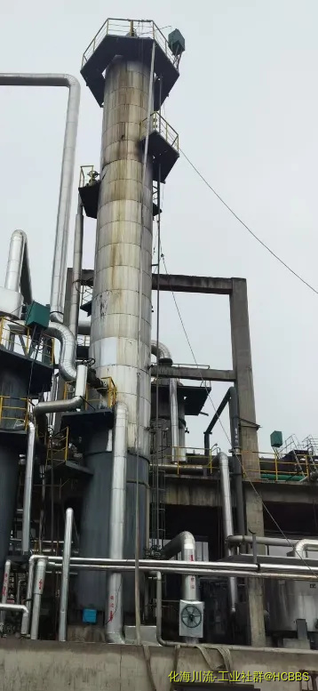

测量塔垂直一般用什么工具?
重锤法可以测量垂直度,但是很不方便吧。
塔的外面做了一层保温层,会不会影响测量结果?

  • 经纬仪:
    • 经纬仪能够同时测量水平角和垂直角,具有高精度和广泛的测量范围。
    • 在测量塔垂直度时,可在距离塔一定高度(如塔高的1.5倍)的位置架设经纬仪,瞄准塔顶部,利用经纬仪的投测功能在底部做标记,量出标记与底部的水平距离。通过观测和计算,可以得出塔的垂直度偏差。
  • 全站仪:
    • 全站仪结合了水准仪和经纬仪的功能,能够同时测量水平角、垂直角和高程,具有更高的测量精度和效率。
    • 在测量塔垂直度时,可在测量点和塔上设置标志点,用全站仪测量两者之间的水平角等参数,从而确定塔的垂直度。
  • 水平仪:
    • 水平仪是一种常用的测量仪器,可以通过气泡管或水平线来测量物体的水平度和垂直度。
    • 在测量塔垂直度时,可使用水平仪来确认塔的底部是否水平,或者通过调整塔身使水平仪指示居于中心位置来评估垂直度。但此方法相对简单,误差可能较大,适用于垂直度要求不高的场合。
  • 激光测距仪:
    • 激光测距仪是一种高精度的测量仪器,可以通过激光束来测量物体的距离和高度。
    • 在测量塔垂直度时,可使用激光测距仪来测量塔的高度和倾斜程度。通过比较不同位置的测量数据,可以评估塔的垂直度。

直接测量法:
如果采用直接测量法(如使用测量工具直接接触塔体进行测量),保温层可能会阻碍测量工具与塔体的直接接触,从而影响测量的准确性。特别是当保温层较厚或材料密度较大时,测量误差可能会更加明显。
间接测量法:
间接测量法(如通过测量塔体的倾斜程度、使用激光测距仪等工具)通常不受保温层直接影响,因为这些方法主要依赖于光学或物理原理进行测量,而不是直接依赖于塔体的表面材料。然而,如果保温层导致塔体表面形状发生变化(如变形或膨胀),则可能会间接影响测量结果。

化建的人讲,测量最好在清晨的时候,光线不虚。

一台水准仪就能搞定。
早晨气温低   太阳光照射的影响小  金属受太阳光照射温度升高会发生变形  影响测量精度

安徽刘华VIP会员 VIP会员 | 显示全部楼层       最后访问IP江苏省
最方便的就是用经纬仪  有的塔壁上会留有几个观测点  漏在保温层外面  保温安装了也不影响观测的
