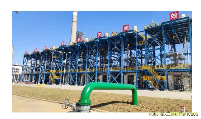

近日获悉,福建联合石化公司喜迎创新突破:

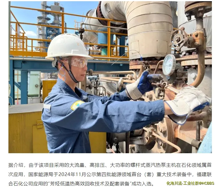

其试验运用的“芳烃低温热高效回收技术及配套装备”成功入选**能源局第四批首台(套)重大技术装备名录,标志着石化行业低温余热利用技术取得重要突破。这项“能源魔术”每年可回收相当于9.3万吨标煤的能量,创造直接经济效益约1.6亿元。
在芳烃联合装置生产现场,8台新型压缩机组运行平稳,正将生产过程中产生的低压蒸汽“变废为宝”,源源不断地汇入蒸汽管网统筹运用。据介绍,之前芳烃联合装置塔顶热能采用空冷冷却,利用率低,造成能源浪费。福建联合石化公司携手中国石化工程建设公司、中船711所,分期实施芳烃联合装置的低温热利用改造项目。改造项目创新运用中船711所自主研发的大流量、高排压、大功率的螺杆式蒸汽热泵主机,通过蒸汽发生器代替传统的空冷器,将低温热量回收用于产生蒸汽。而原本的低压蒸汽被升温升压至需要的条件,变成高品位蒸汽,从而充分运用于自身装置或其他装置。
芳烃联合装置低温热利用改造项目一期工程3台机组于2021年投用,至2024年年底累计节约标准煤22万吨。经过一年多的技术攻关、操作流程优化,二期工程的5台机组也于2024年年底运行。至此,芳烃联合装置低温热利用改造项目全面投用。“低温热利用改造项目全面运行近两个月来,显著提升了芳烃联合装置的能源利用率,能耗指标符合技术改造的预期,使该装置的综合竞争力达到国内同类装置先进水平。”芳烃联合装置技术负责人李增说。
