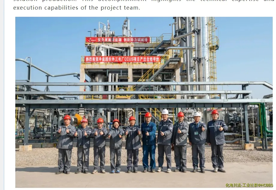

2025年1月11日,由惠生工程EPCCT承接的国内首套万吨级电厂烟气捕集二氧化碳加氢制甲醇试验装置经过连续运行72小时,顺利通过性能试验考核,此举不仅标志着该前沿技术的中试阶段取得了决定性成功,也预示着我国在电厂碳捕集与利用领域迈出了重要一步。
中国石油和化学工业联合会组织专家完成了现场运行考核。考核期间,系统主要性能指标均达到设计要求,其中二氧化碳平均捕集率高于95%,最高捕集率达到99%以上;H₂和CO₂转化率大于99%,甲醇选择性大于99%,相比于传统煤制甲醇工艺,能耗降低70%以上,上述指标在行业内均处于领先水平。

惠生工程于2024年1月收到外三电厂的EPC项目中标通知书,4月份项目获得政府部门环评批复,一周后开始现场详勘工作。面对业主要求的“12月份投料试车”的后墙不倒的工期目标,惠生工程项目部在公司的支持下精心策划,确保研发、设计、采购、施工、试车等各项工作高度衔接,5月份完成桩基施工,6月份现场土建开工,8月底开始安装,11月下旬开始单机试车,12月初开始联动试车。经过半个月的准备,项目于12月23日投料试车。
项目以电厂排放的部分烟气为原料气,采用化学吸收法对尾气中的二氧化碳进行捕集和提浓,甲醇合成采用可适应100%二氧化碳加氢的高效抗水热合成催化剂合成甲醇,同时梯级利用电厂低品位热能。通过上述技术的协同应用,项目实现低浓度电厂烟气碳捕集、二氧化碳合成甲醇的多技术耦合,从而为电力行业开展二氧化碳深度减排并合成具有化工原料、燃料、氢载体和储能介质等多重属性的甲醇产品开辟出了一条可复制和可持续的技术路线。
上海外高桥第三发电有限责任公司是一家在传统火电领域从事煤电清洁化利用的国有企业。据中国工业报介绍,上海外高桥第三发电有限责任公司结合多级低品位热能梯级利用,实现燃煤电厂锅炉烟气高效二氧化碳捕集和制甲醇,二氧化碳总转化率高于99%、产物选择性高于99%、每吨产物综合能耗小于15GJ;实现可处理二氧化碳浓度5%-90%工况、捕集率不低于98%、捕集材料再生效率大于95%、成本不高于200元/tCO2、能耗不高于2GJ/tCO2的钢铁或石化行业烟气二氧化碳低成本捕集和高附加值利用。
