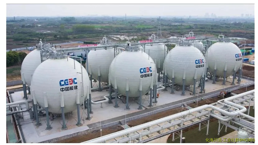

压气储能电站利用空气进行发电。用电低谷时,富余的电能驱动压缩机,将空气压缩进入盐穴、人工硐室等密封储气库。压缩空气过程中产生的热量,则以热水、熔盐等形态储存在地面的储热罐中。用电高峰时,地下储气库释放所储存的高压空气,储热罐释放所储存的热量。高压空气被加热后具有极大的膨胀力,驱动空气透平发电机组,产生电能向电网供电。
湖北应城300兆瓦级压气储能示范工程于2022年开工建设,利用当地丰富的盐穴资源,具备“深、大、长、绿”等特点。深,即最深处达600米;大,即单机功率达300兆瓦级,储能容量达1500兆瓦时;长,即每天蓄能8小时、释能5小时,具备长时储能效果,使用寿命达30年以上;绿,即全程无化石燃料参与,预计年发电量接近5亿千瓦时,每年将节约标煤超15万吨,助力应对新能源发电的波动性、间歇性和随机性。
2025年1月9日,中国能建投资建设的“能储一号”全球首座300兆瓦级压气储能示范工程,在湖北应城全容量并网发电。项目创造了单机功率、储能规模和转换效率三项世界纪录,实现关键核心装备和深地空间利用产品100%国产化。
由陕鼓深度参与研发和建设的湖北应城300兆瓦压气储能示范工程项目实现了关键核心装备和深地空间利用产品100%国产化,标志着中国压气储能技术率先进入300兆瓦级工程化新时代。创造了单机功率、储能规模和转换效率“三项世界纪录”,以及6个行业示范、数十项国际首创,填补多项国际空白,对提升我国深地资源开发利用能力、保障国家能源安全、助力构建新型电力系统,实现“双碳”目标具有重要意义。也是中国新型长时物理储能系统解决方案走向世界的“国家名片”。
