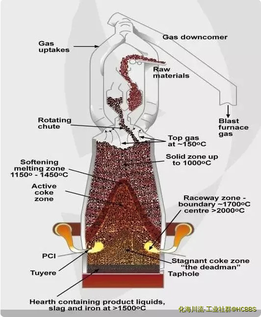

焦炭在高炉炼铁中的关键作用
还原剂:在高炉炼铁过程中,焦炭中的固定碳与铁矿石中的氧化物反应,将铁矿石还原为金属铁。这是焦炭在炼铁过程中的核心作用。
发热剂:焦炭在风口前燃烧放出大量热量,产生高温,为高炉内的化学反应和物理变化提供必要的能量。高炉冶炼所消耗的热量60%~80%是由焦炭燃烧来提供的。
料柱骨架:焦炭在高炉料柱中约占整个体积的三分之一至二分之一,它比较坚固,且在风口区以上始终保持块状,因此可以作为高炉内料柱的骨架,起支撑和疏松料柱的作用,确保气流畅通,提高冶炼效率。

焦炭是一种由煤炭加热脱除挥发分产生的物质,主要用作冶金工业中的还原剂,尤其是在生产钢铁时使用。通过高温加热(不含氧的环境中),煤炭中的挥发性成分被去除,留下富含碳的固体物质,即焦炭。此过程也称为干馏。
