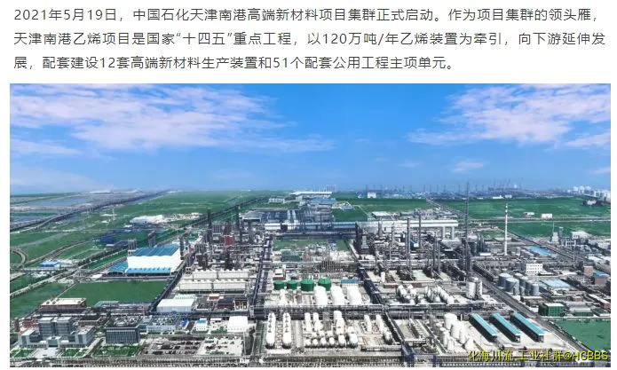

天津南港乙烯项目“龙头”装置国产化率达97%
天津石化以南港乙烯项目为依托,大力推进重大装备国产化进程。其中,作为“龙头”装置,120万吨/年乙烯装置国产化率达到97%。除了被称为乙烯装置“心脏”的“三机组”完全实现国产化,在项目建设过程中还实现了诸多重大装备国产化的首研首发。

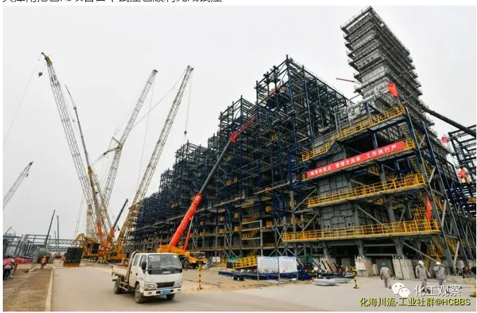

国内首台20万吨/年液体原料单炉膛裂解炉   填补国内特大型裂解炉技术空白
裂解炉是乙烯装置的核心单元。为满足乙烯装置规模扩大的需要, 裂解炉的单炉能力也要相应提升。一直以来,国内项目采用的20万吨/年裂解炉为国外技术且大部分是双炉膛。天津石化采用中国石化自有技术,在天津南港乙烯项目中开发、设计、建设了一台20万吨/年液体原料单炉膛裂解炉,不仅节省了投资成本,便于控制和管理,而且提高了我国裂解技术水平,填补了国内特大型裂解炉技术空白。

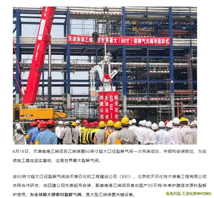

全球最大60英寸超大口径裂解气大阀  实现裂解气大阀技术性能指标和规格重大突破
建设20万吨/年液体原料单炉膛裂解炉,需要匹配60英寸超大口径裂解气大阀。此前,国内制造的裂解气阀最大口径为48英寸,世界最大口径为56英寸,60英寸的裂解气阀在国内外均没有制造过。天津石化联合相关单位,经过8个多月攻关,完成了60英寸裂解气大阀的设计制造和检验试验,实现了国内裂解气大阀技术性能指标和技术规格的重大突破。目前,该裂解气大阀已通过评审,入选第三批国家能源领域首台(套)重大技术装备(项目)名单。
