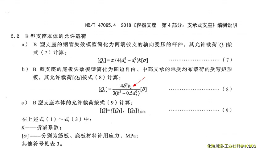

求教,
如截图中b2 的含义,是指哪个尺寸?
B型支座,没找到这个符号。
后面那个[δ]是什么含义?
是不是写错了,应该是[σ]。
经过自己反复推算,破案了。
b2应该是b2
[δ]应该是[σ]
这个公式算出来单位是:N,再除以1000,就是表格中的KN了。
希望对后面碰到这个问题的同学有帮助。
