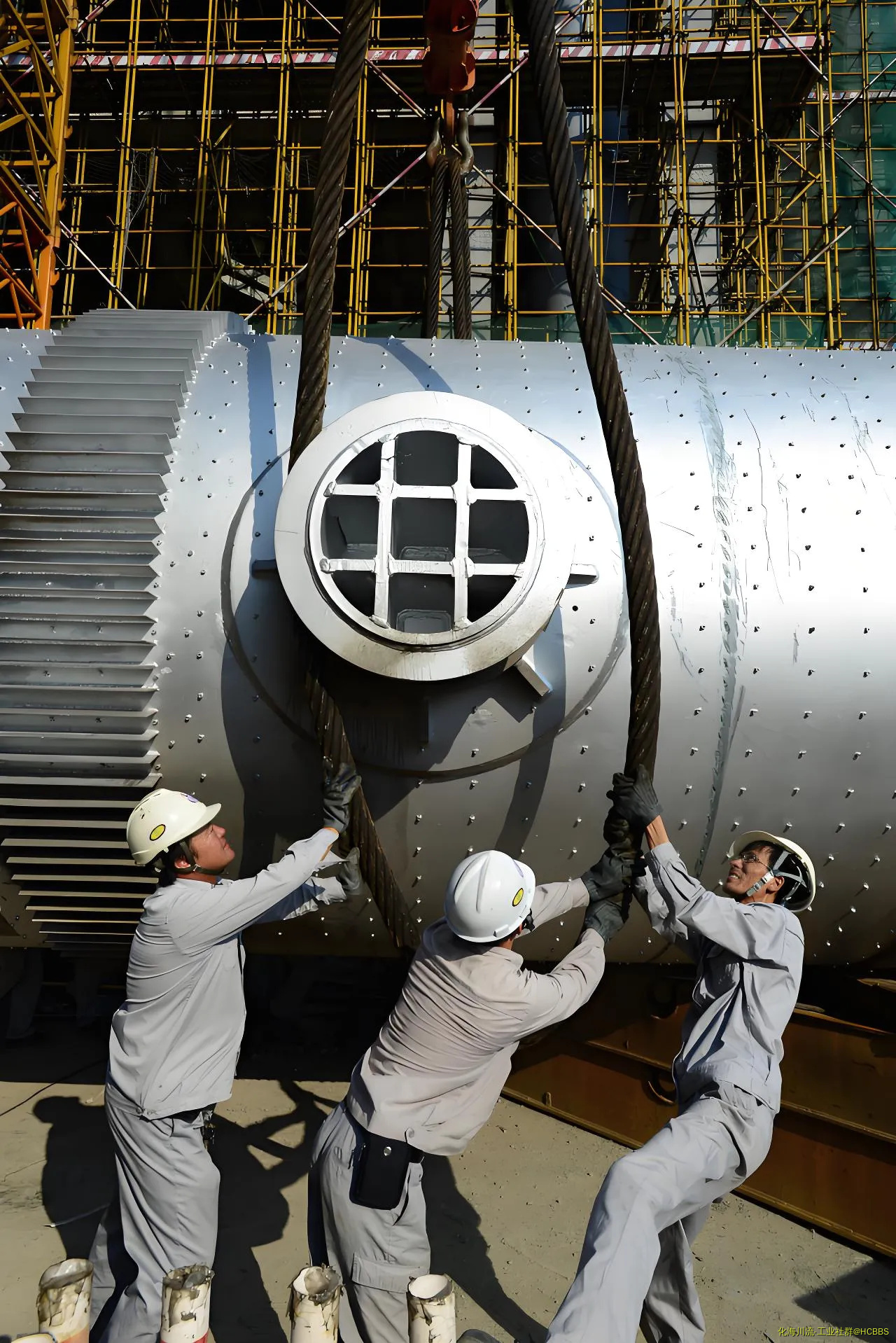

大型设备吊装吊耳断裂原因解析与预防措施
在工业生产和工程建设的吊装作业中,吊耳作为连接设备与吊装工具的核心部件,其安全性和可靠性直接关系到整个作业过程的成败。一旦吊耳发生断裂或脱落,不仅会导致设备损毁,更可能引发严重的人员伤亡事故。因此,深入分析吊耳断裂的原因并采取有效的预防措施,是保障吊装作业安全的关键。
一、吊耳断裂的主要原因分析
1.设计不合理:应力集中与结构缺陷
吊耳的设计需充分考虑设备的重量、形状、受力方向及动态载荷等因素。若设计阶段存在缺陷,如吊耳尺寸不足、厚度不够、圆角半径过小或结构形状不合理,极易导致应力集中。例如,吊耳的孔边缘或转角处若未采用圆弧过渡设计,在吊装过程中局部应力会急剧增加,长期反复作用后形成裂纹并扩展。此外,若未对吊装过程中的动态载荷(如振动、冲击)进行充分评估,也可能导致吊耳在突发应力下断裂。
2.材质问题:性能不达标与缺陷隐患
吊耳的材质选择至关重要。若选用强度或韧性不足的钢材(如低碳钢替代高强度合金),在重载条件下极易发生塑性变形或脆性断裂。此外,材质内部缺陷(如夹杂物、气孔、裂纹)或表面处理不当(如脱碳层过厚)也会显著降低其承载能力。例如,某工程案例中,吊耳因误用含硫量超标的钢材,导致焊缝热影响区脆化,最终在吊装时突然断裂,酿成重大事故。
3.安装与焊接缺陷:工艺不规范引发隐患
安装位置偏差、焊接质量不合格是吊耳失效的常见原因。若吊耳安装时未严格对准受力方向,或紧固螺栓未达扭矩要求,会导致局部应力异常集中。焊接方面,焊缝未焊透、裂纹、气孔或未进行焊后热处理,都会削弱结构强度。例如,某项目在吊装锅炉水冷壁时,因双孔吊耳设计变更未重新核算强度,且焊接工艺未严格执行规范,导致吊耳根部撕裂,险些造成设备坠落事故。
4.使用与维护不当:疲劳损伤与腐蚀累积
长期重复使用或恶劣环境(如高温、腐蚀介质)会加速吊耳的疲劳损伤和材质劣化。若未定期检测吊耳的磨损状况,裂纹、变形等隐患未能及时发现,将大幅增加断裂风险。例如,某化工厂吊耳因长期暴露在酸性环境中,表面腐蚀严重,虽经多次补焊仍未能彻底消除隐患,最终在吊装时突发断裂。
二、预防吊耳断裂的关键措施
1.强化设计审核与力学验证
吊耳设计必须由具备资质的专业工程师完成,采用有限元分析(FEA)等方法模拟吊装过程中的复杂应力分布,确保结构强度与安全性。特别需关注应力集中区域,通过优化圆角半径、增加加强筋等方式降低局部应力。同时,必须严格遵循相关标准(如ASME、GB/T 28263),并根据实际工况调整安全系数。
2.严控材质质量与焊接工艺
选用符合标准的高强度低合金钢(如Q345B、35CrMo),并进行严格的入厂检验,确保化学成分和力学性能达标。焊接时需采用资质焊工,严格执行焊接工艺规程(WPS),控制预热温度、层间温度及焊后热处理,避免氢致裂纹和残余应力。焊缝完成后,需进行无损检测(如磁粉、超声波检测),确保无缺陷。
3.规范安装与过程监管
安装前需核对吊耳型号、位置及方向,使用专用工具紧固,确保受力均匀。吊装作业中,应设置专人监护,实时监测吊耳及连接部位的状况,发现异常立即停止作业。对于重大吊装项目,建议采用无线应力监测系统,实时预警危险应力值。
4.建立定期检测与维护制度
制定吊耳定期检测计划,重点检查焊缝、受力部位及表面状况。采用目视检查、超声波测厚、磁粉探伤等方法评估损伤程度,必要时进行材质硬度测试或金相分析。对发现的问题应及时修复,严禁带伤使用。此外,应建立吊耳使用档案,记录每次吊装参数和检测数据,为寿命评估提供依据。
5.推广标准化吊耳设计与应用
优先选用经过验证的标准化吊耳结构(如耳轴式、板式吊耳),减少自制非标吊耳的使用。例如,立式设备主吊耳采用管轴式结构,通过增大轴径与支撑面积分散应力;溜尾吊耳采用板式结构,便于多方向受力调整。标准化设计不仅能提高安全性,还可降低制造与检测成本。
三、案例警示与技术改进方向
某工程现场曾发生因吊耳材质误用导致的断裂事故:原设计采用Q345B材质,实际却使用了强度较低的A3钢,且表面存在折叠缺陷。在吊装8吨混凝土柱时,吊耳突然断裂,造成6人伤亡。该案例暴露出材质管理混乱、检测缺失等问题。为此,企业需建立严格的材质追溯体系,从采购、入库到使用全程记录,杜绝“以次充好”现象。
未来,随着智能监测技术的进步,可探索在吊耳关键部位嵌入传感器,实时监测应力、温度及疲劳损伤数据,通过物联网平台实现远程预警。此外,新型高强度复合材料(如碳纤维增强金属基复合材料)的应用,有望进一步提升吊耳的承载能力与抗疲劳性能。
四、结语
大型设备吊装作业的安全保障,需要从设计、制造、安装到使用的全生命周期进行管控。吊耳断裂的防范不仅依赖于技术手段的升级,更需要企业树立“零事故”的安全理念,严格执行标准规范,强化人员培训与责任意识。唯有如此,才能筑牢安全防线,避免悲剧重演。
