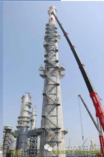

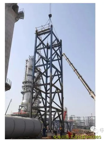

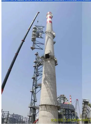

    360装置烟囱楼梯间总高65米,总重53吨;360烟囱烟道支架总高45米,共分两段,总重57吨。烟囱楼梯间共分三段,第一段和第二段已于5月7日吊装完成。15日上午,约19吨重的最后一段楼梯间,在两台吊车的配合下一次吊装就位。下午,项目部和施工队再接再厉,两段分别重达32吨和25吨的烟道钢结构支架一次吊装就位成功,实现了模块化钢结构小型化整体吊装的应用,发挥出了文莱PMB石化一期项目模块化钢结构整体吊装的实力,为装置区大型模块化钢结构整体吊装开了个好头。

2022年8月24日上午11时58分,在璀璨的烟花和阵阵鞭炮声中,西北分公司裕龙石化柴油加氢项目360万吨/年柴油加氢裂化装置联合烟囱施工至100.25米正式封顶。裕龙石化有限公司炼油二分部项目经理王东峰、北京华油鑫业工程技术有限公司项目总监王晓峰、西北分公司裕龙石化柴油加氢项目执行经理杨广一起为烟囱封顶铲入最后一锹混凝土。
360装置烟囱高100.25米,于2022年4月30日进行基础开挖,至8月24日历时116天实现封顶,共浇筑混凝土912.5立方、绑扎钢筋150吨。烟囱基础开挖施工后,现场仅有基础图纸,筒体图纸在6月3日才正式出图。在图纸出图晚、后续工期严重受到影响的情况下,柴油加氢项目部管理团队和施工队伍在执行经理杨广的团结带领下,经过专家论证后采用提升操作平台滑模工艺,并狠抓施工队的施工力量、抓材料、抢进度,开始施工作业。
施工至11米处时,为配合桩基单位施工余热回收系统的桩基作业,停工14天;待烟囱使用围挡封闭施工后,又配合桩基单位施工,再次拆除部分围挡与安全通道,停工3天,使得有效施工期仅剩99天。为加快作业进度抢回工期,项目部统筹安排,克服材料、人员等各种困难,解决夜间施工电源及照明问题,合理组织烟囱队施工人员采用轮班倒的制度24小时连续流水作业。期间于7月10日完成了业主开展的“百日攻坚”中要求的30米高度任务,取得炼油装置第一名并获流动红旗奖。
