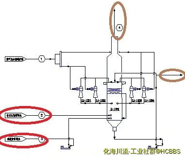

       以FCCU烟气脱硫洗涤塔系统为例,从装置系统水平衡上进行分析判断。如附图所示即为FCCU烟气脱硫洗涤塔系统。
       系统补水途径主要有这几处:其一、通过外源性管线管网向洗涤塔底注入的新鲜水(除盐水、自来水)或者化水系统浓盐水。其二、通过计量泵向洗涤塔底注入的新鲜碱液。其三、通过增压泵向洗涤塔中上部补加的喷淋洗涤水。
       系统失水途径主要有这几处:其一、通过废水管线管网向污水处理厂外排的废水。其二、通过烟气向环境排放的湿气和液滴液沫。

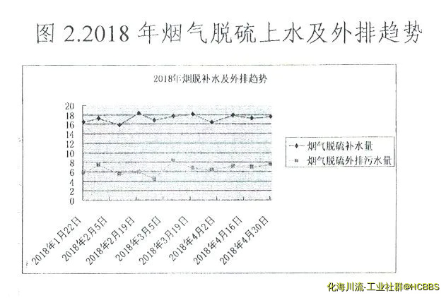

       系统补水的主要途径,是通过外源性管线管网向洗涤塔底注入的新鲜水(除盐水、自来水)或者化水系统浓盐水,以弥补系统失水,确保系统液位稳定。
        节省外源性管线管网补水量,不仅节约装置补水成本,还可以藉此有效提升装置技术管理运行水平。一般而言,对于200000Nm^3/h单位处理规模的烟气钠碱法脱硫工艺装置而言,通常外源性补水量在16-18T/h,参见附图。装置规模越大,外源性补水量同比略有下降。

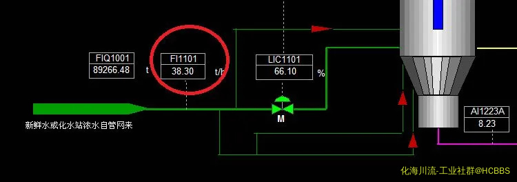

        客户曾咨询一套设计处理能力390000Nm^3/h的加氢催化裂解装置烟气钠碱法脱硫洗涤系统,按照设计规模估算其外源性补水量应该不到36T/h。由于种种原因,该装置目前运行负荷不到设计能力75%即实际烟气处理量不到300000 Nm3/h,但其目前实际补水在38-58T/h之间,远远超过正常外源性补水量,造成外源性补水成本很高。参见下附图。

       从其装置系统实际外源性补水38-58T/h以及外排污水量在22T/h数据,二者差值16-36T/h则包含在烟气携带失水量,这还不包含碱液补量和喷淋洗涤水补量。可见,排放烟气失水量巨大,远超装置正常运行状态。
发表于 2024-12-10 16:40:04

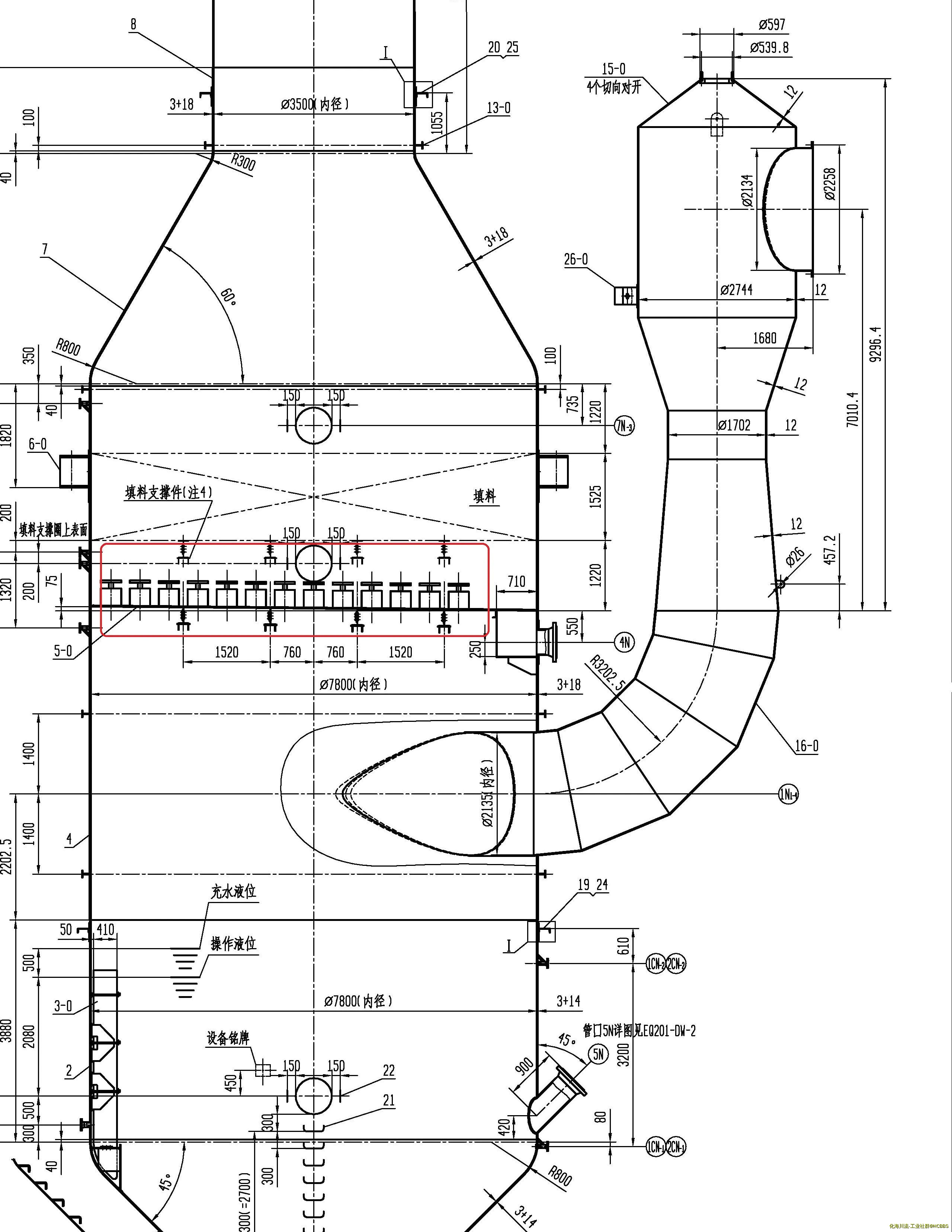

        附图是该FCCU烟气钠碱法脱硫洗涤塔系DCS截图。
        由图可知,设计处理烟气量390000Nm^3/h的FCCU烟气钠碱法脱硫洗涤塔系,并联配置4组文丘里旋流洗涤预分离器,然后再经洗涤塔内喷淋洗涤和除沫分离后从塔顶排放;并且,气体入塔表压为0.456kPa,流经塔内填料产生压损导致塔中上部表压降为0.016kPa,再穿过除沫内件组出口时的表压又变为0.051kPa。
        根据前述烟气在洗涤塔内表压数据变化可知:1、塔内填料产生压降0.44kPa,是压损主要因素。2、烟气在穿过除沫内件组前后表压“先低(0.016kPa)后高(0.051kPa)”,表明该除沫内件组表现出显著的“节流”结构特征,即采用过流通道“先收缩提速减压,后膨胀减速升压”的旋流管除沫器。
发表于 2024-12-10 16:59:37
       具有显著的“节流”结构特征即采用过流通道“先收缩提速减压,后膨胀减速升压”的旋流管除沫器,其布设方式为沿洗涤塔径向横截面布设,旋流管除沫器下侧设有收水装置,而旋流管除沫器上侧则设有喷淋洗涤装置,向下喷射的液体在旋流管内与上旋烟气逆向接触,形成“喷淋洗涤-脱液分离-二次带液”过程在同一旋流管流道内同时混合发生。
       也可参见如下截图示意性帮助理解在洗涤塔内径向横截面布设方式以及过流通道“先收缩提速减压,后膨胀减速升压”情形。
发表于 2024-12-10 17:09:38
       从上述截图数据和信息可知,该FCCU烟气钠碱法脱硫洗涤系统,两次采用旋流方式,即塔外4组文丘里旋流洗涤预分离器、塔内沿径向布设的数量众多的旋流管除沫器。大家知道,旋流分离设备是利用各相异性流体旋转产生的离心差完成分离,各相异性流体切向速度与设计值的趋近稳定性决定分离效果。因此,旋流分离技术应用对系统工艺稳定性要求苛刻。
       但该装置上述信息表明,设计烟气处理量390000Nm^3/h而实际处理量不到设计值75%,也即气流切向进气口气速不到设计值75%,而离心力大小正比于切向速度二次方,也即离心力下降至不足60%。此情此景,已经不能奢望分离效率了。
