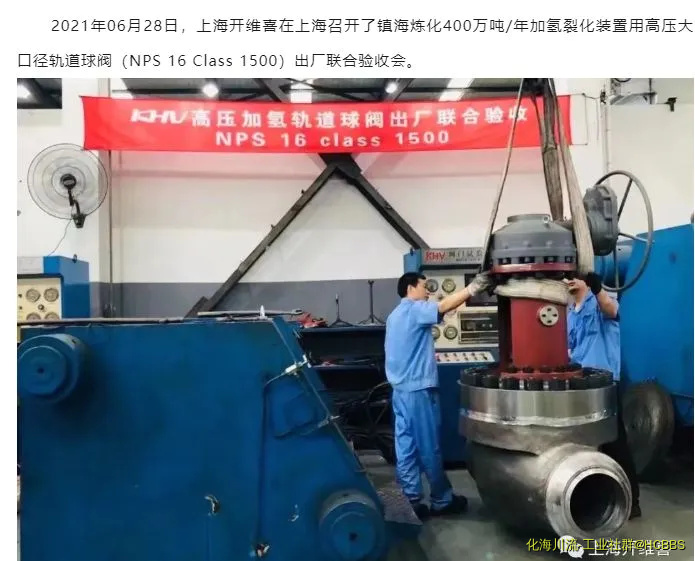

2021年06月28日,上海开维喜在上海召开了镇海炼化400万吨/年加氢裂化装置用高压大口径轨道球阀(NPS 16 Class 1500)出厂联合验收会。
      验收组专家由来自中石化镇海炼化分公司、中石化洛阳工程有限公司和中石化南京阀门供应储备中心等单位的专家组成。会上验收组专家听取了上海开维喜的研制总结汇报和上海众深的监造情况介绍,考察了制造现场,见证了产品的壳体强度试验、高压气体密封试验、低压气体密封试验和逸散性试验等,查阅了有关设计、制造、试验检验等文件资料。
   验收组认为,研制的NPS16 Class 1500高压大口径加氢轨道球阀满足《镇海炼化400万吨/年加氢裂化装置轨道球阀技术附件》的要求,验收组一致同意通过验收。
截至2021年5月,上海开维喜拥有2000余台加氢轨道球阀的设计、制造和应用经验,将一如继往为加氢装置提供高品质的轨道球阀。

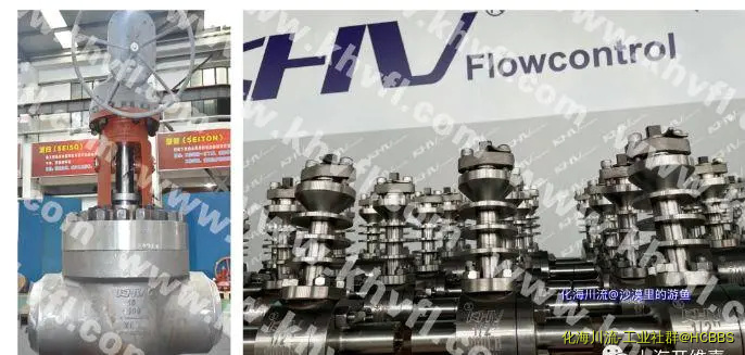

2023年7月6日~7月7日,由上海开维喜阀门有限公司研制的NPS16 Class1500高压大口径加氢轨道球阀&乙烯装置裂解炉750℃高温球阀两个产品科技成果鉴定会在江苏盐城召开。此次鉴定会由中国通用机械工业协会组织,鉴定专家组由来自合肥通用机械研究院有限公司、兰州理工大学石油化工学院、中石化广州工程有限公司、中国石化工程建设有限公司、中石化上海工程有限公司和惠生工程有限公司9位专家组成。中石化物资装备部、中石化广州(洛阳)工程有限公司、中石化天津分公司、中石化上海分公司、中石化湖南石油化工有限公司、中石化齐鲁分公司、淄博鑫泰石化有限公司、浙江圆锦新材料有限公司、正和集团股份有限公司、山东汇丰石化集团有限公司等单位代表出x i了会议。
发表于 2023-7-16 10:15:26
会上,鉴定委员会专家和代表查看了样机和生产试验现场,见证了产品样机的部分性能试验,听取了研制单位所作的研制总结汇报,查阅了有关设计、制造、试验、检测及质保等文件资料。经质询和讨论,研制的NPS16 Class1500高压大口径加氢轨道球阀&乙烯装置裂解炉750℃高温球阀两个产品均具有自主知识产权,主要性能指标达到了国际同类产品先进水平,建议进一步推广应用。
       截至2023年7月,上海开维喜拥有2600余台加氢轨道球阀的设计、制造和应用经验,将一如继往为加氢装置提供高品质的轨道球阀。拥有1700余台多套乙烯装置裂解炉750℃高温球阀批量化供货业绩,将进一步推广应用。
