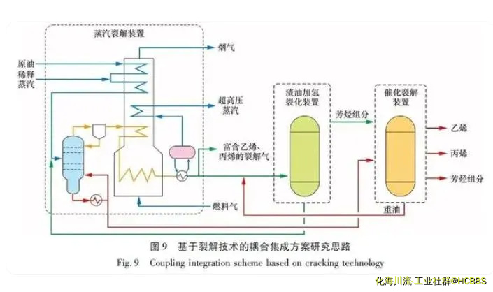

经过多年实践,中国石油化工股份有限公司石油化工科学研究院(简称石科院)成功开发了系列催化裂解家族技术:以石蜡基蜡油为原料多产丙烯的催化裂解(DCC)技术和以大庆原油为原料最大量生产乙烯和丙烯的催化热裂解(CPP)技术以及多产化工原料的催化丙烯(SHMP)技术等。孙丽丽[2]97提出了基于原油蒸汽裂解技术和重油催化裂解技术集成的思路,见图9。
由于蒸汽裂解与重油催化裂解分别遵循自由基反应机理和正碳离子反应机理,即两者技术原理不同,必须深入研究各种原油的加工特性并紧密关联炼化一体化全加工路线的“物流、能流、信息流”[2]97。研究开发了轻重不同原油闪蒸过程气相脱液与控制夹带、原油加氢改质等预处理技术,最终实现“较轻气相组分蒸汽裂解-较重液相组分催化裂解”的耦合工艺,并达到50%的化学品收率。新工艺最终生成约10%的裂解重油,可通过渣油加氢或延迟焦化处理。
以假设新建炼化一体化企业进行案例研究,乙烯规模1.50 Mt/a原料自给,选择API°为45的低硫石蜡基的沙特轻质原油、沙特超轻质原油及其混合原油3种原油直接裂解制烯烃,形成3个方案,即单独原油的方案1和2采取“原油蒸汽裂解-渣油加氢-重油催化裂解”流程,混合原油的方案3采取“常减压蒸馏-渣油加氢-催化裂化-加氢裂化”流程,以方案3作基准,用作对比。结果表明,方案1和2的投资分别为基准方案的73%和50%,但收益率由高到低为方案2、方案3、方案1。
同时,对如何对现有炼油企业实施改造、“嵌入”轻油蒸汽裂解技术进行了案例研究,发现相较于传统的炼化一体化概念,通过“原油蒸汽裂解-蜡油加氢-重油催化裂解”的集成耦合方法,“减油增化”效果更好,且内部收益率也较高。
