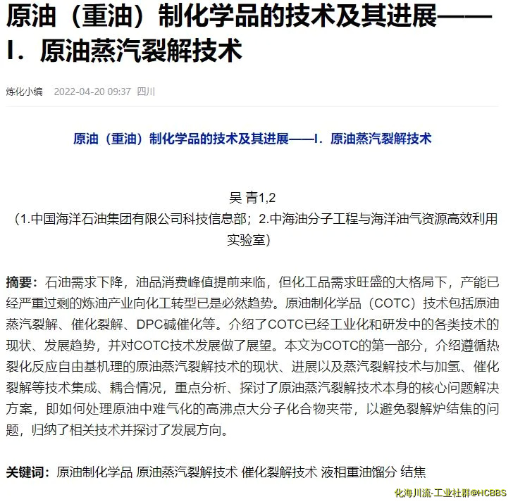

进入“十四五”的我国炼化行业,在新冠肺炎疫情防控常态化、中美贸易摩擦与科技战加剧等大背景以及我国经济面临国内、国际“双循环”和“碳达峰”“碳中和”的“双碳”愿景约束下,整个行业发展的大环境将面临深度调整,非化石类可再生新能源替代特别是交通电气化的迅猛发展,石油需求总量渐近峰值,预计“十四五”年均石油表观消费增速仅2.1%,远低于“十三五”期间年均5.7%的增速,“十四五”末石油表观消费量约为7.12亿吨。石油消费结构将发生较大变化,其中交通用油占比将从2020年的46%下降到2025年的45%左右,而化工用油的比例则将从同期的19%上升到24%左右[1]。炼化企业生产重心正在由“十三五”主要保障成品油需求和提升产品质量逐步向生产高端化工产品、化工新材料和更清洁的交通运输能源与高品质的Ⅲ/Ⅳ类润滑油基础油、环保及特色沥青、高端碳材料和石蜡等炼油特色产品并重方向发展,行业“油转化”“油产化”“油产特”特征明显并成为转型发展方向。
上述产业转型的技术解决方案业界说法较多,如被称为炼化一体化技术[2]、“减油增化”技术、炼油向化工转型技术[3-8]、全化学品型炼厂技术[9]、原油深度加工技术[10]以及原油最大化生产化工品技术和原油直接制化学品技术[11]等。本文从原油制化学品(Crude Oil to Chemicals,简称COTC)技术的现状出发,介绍原油蒸汽裂解技术的现状、进展以及蒸汽裂解技术与加氢、催化裂解等技术集成、耦合情况,重点分析、探讨了原油蒸汽裂解技术本身的核心问题解决方案,即如何处理原油中难气化的高沸点大分子化合物夹带,以避免裂解炉结焦的问题,归纳了相关技术并探讨了发展方向。

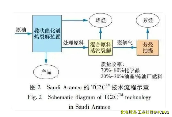

1.2 Saudi Aramco技术
Saudi Aramco是全球第二个宣布以自有技术准备建设COTC的公司。该公司2016年就与SABIC公司签署协议,采用API°为34的沙轻原油和自有的热COTC技术(Thermal Crude oil to Chemicals,简称TC2CTM),投资200亿美元在该国的延布建设一个规模为40万桶/d(20 Mt/a)、生产约9 Mt/a基本石化原料和Ⅲ类润滑油基础油(化学品收率为45%)的COTC综合体,并将于2025年开始运营[20]。
Saudi Aramco技术特色在于采取了原油预处理技术[21]与加氢处理技术[22-23],以最大幅度减少原油中非挥发性组分对蒸汽裂解的影响。同时,还在蒸汽裂解炉的对流段与辐射段之间设有汽液(蒸汽与液体)分离设备以脱除非挥发性液体(液相物),确保进入辐射段物料不夹带液体从而保证炉管不结焦。
Saudi Aramco技术可分为TC2CTM技术和催化COTC(Catalytic Crude oil to Chemicals,简称CC2CTM)技术两类。其中,TC2CTM技术采用一体化的加氢处理、蒸汽裂解和焦化工艺直接加工原油,生产烯烃和芳烃石化产品以及石油焦,加工总流程示意见图2。Saudi Aramco以此技术为基础,与麦克德莫特(McDermott)的乙烯技术、雪佛龙鲁姆斯全球公司(CLG)的加氢处理技术共同组成了一个技术联盟与平台,后来又在这个平台上嫁接了美国Siluria Technologies公司的甲烷氧化偶联制乙烯技术以进一步提高乙烯收率[24-25]。

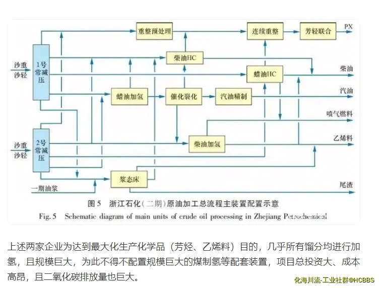

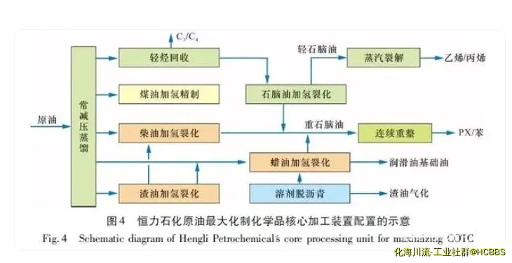

(1)恒力石化和浙江石化模式
饱和轻烃(乙烷、丙烷、丁烷)和富含链烷烃的轻石脑油、芳烃抽余油是优质的乙烯裂解原料。通过配置溶剂脱沥青、渣油沸腾床加氢等技术,为蜡油加氢裂化装置提供原料并按照轻油型运营,再配置柴油加氢裂化装置,炼油厂可以为连续重整装置最大化提供优质重石脑油以生产BTX类芳烃。图4、图5分别是这一领域典型代表的大连恒力石化和浙江石化(二期)20 Mt/a炼油核心加工装置配置的示意[5]4402。

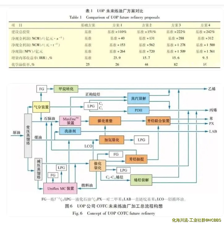

原油的深度加工技术主要是指采用UOP公司的UniflexTMMCTM技术实现渣油最大化轻质化目的。UOP公司还提出了进一步整合其丙烷脱氢的UOP C3 OleflexTM技术、UOP MaxEneTM吸附分离技术,进一步优化蒸汽裂解原料,实现原油最大化制化学品目的。

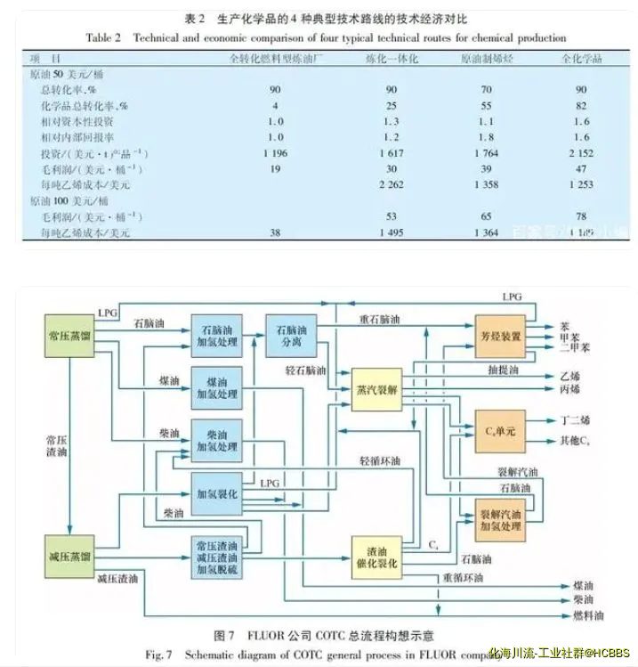

(3)FLUOR公司的方案
美国FLUOR公司研究了原油全转化燃料型炼厂、油化一体化、原油制烯烃以及全化学品炼油厂等4种技术路线下的化学品收率及其技术经济效果。图7为总流程构想示意,表2为4种技术路线的技术经济分析。由表2可见,化工型炼油厂所产乙烯成本及其盈利(毛利)具有明显优势,而且,原油转化生成的化学品产率越高,油价波动对炼厂盈利能力的影响越小。因此,“减油增化”、炼油向化工转型具有经济方面的内生驱动力。
