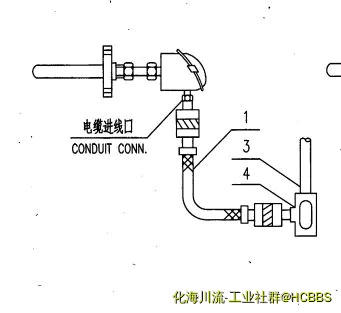

仪表电缆连续式保护连接图 (挠性管保护)中防尘三通穿线盒,下边口是否需要封堵?

按要求是需要封堵的

在仪表电缆连续式保护连接图中,如果下方没有线路通过,使用挠性管保护时,防尘三通穿线盒的下端口应进行封堵以防尘土和湿气进入。

在仪表电缆连续式保护连接图(挠性管保护)中,如果防尘三通穿线盒的下侧没有其他电缆穿过,应使用盲塞进行封堵以防尘。

安装图中是防尘三通穿线盒,既然防尘是否意思是要封堵?

防尘三通穿线盒即使带有防尘功能,如果下边口没有使用,为了更好的防尘效果,仍建议进行封堵。这可以防止灰尘和其他杂质积聚在盒内,保持电气连接的清洁和安全。
