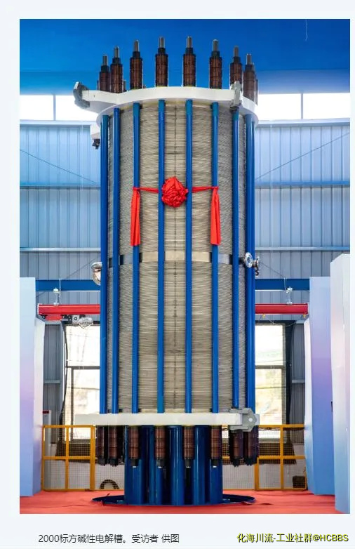

10月12日,中车株洲电力机车研究所有限公司(下称中车株洲所)自主研制的2000标方电解槽在湖南株洲下线,该产品所有零部件实现100%国产化。
绿电制氢是实现双碳目标的重要途径,而电解槽则是可再生能源制氢的关键设备,对制氢的成本和效能高低有着决定性作用。目前,我国电解槽的制氢能力正在加速向大标方方向提升。
“2000标方电解槽最高电流密度可达4000安/平方米,比传统电解槽提升约40%;它可1小时制氢200千克,相当于1吨柴油。”中车株洲所综合能源事业部副总经理文宇良介绍,该电解槽具备高度智能化,通过匹配自研的智能控制系统,调节范围可达25%至110%,能适应各类可再生能源波动工况。配置智能巡检系统,采用智能运维平台实现一键启停等全自动化运行,可提供少人甚至无人值守的制氢系统解决方案。
2000标方碱性电解槽。受访者 供图
该电解槽还是减碳能手。理想状态下,1公斤氢气能替代5升柴油消耗量,减少15公斤的二氧化碳排放。以1吉瓦的绿电制氢项目为例,每年运行时间8000小时,累计运行25年,应用2000标方电解槽后,可实现减排二氧化碳约6000万吨。
不仅如此,该电解槽的直流能耗小于4.3千瓦时/标准立方,达到国标一级效能水平,使运行成本d d降低。假设这个1吉瓦的绿电制氢项目开机运行时间为8000小时/年,电价按0.25元估算,相比市场上4.5千瓦时/标准立方的产品,其制氢成本下降约8000万/年,以电解槽寿命25年算,全生命周期使用成本节约20亿。
同时,对比1000标方电解槽产品,可以节省2.1万平米的面积,相当于三个足球场,厂房建设成本降低30%以上,电解槽设备成本节省约20%,加上管道布线的减少,初始投资可以降低20%以上。
