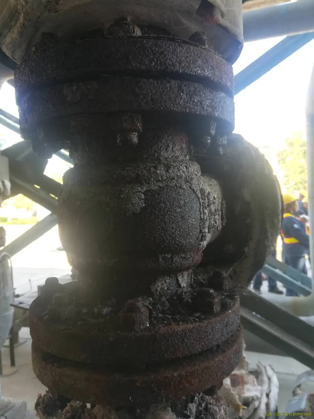

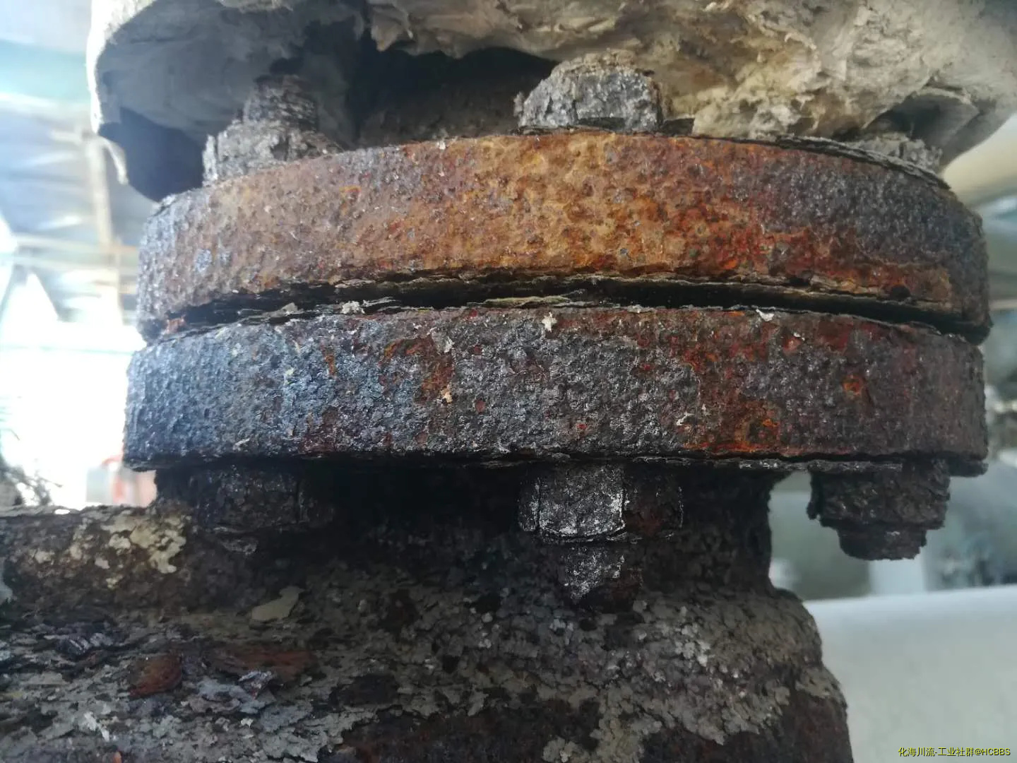

    大部分保温材料为岩棉或超细玻璃面,由于矿物中含有大量的无机盐,经过处理后制成的保温材料,仍含有氯化物、氟化物、硫化物等有害成分。这些保温材料与金属表面接触,即发生腐蚀破坏,具体见下图。有没有什么好方法来解决?

要解决保温层失效与金属腐蚀问题,可以考虑以下几个方法:
1. 更换保温材料:选择不含有害物质(如氯化物、氟化物、硫化物等)的保温材料,例如选用聚苯乙烯泡沫、聚氨酯泡沫等合成材料制作的保温层。
2. 使用防腐涂层:在金属表面涂上一层防腐涂层,如环氧树脂涂层、富锌底漆等,可以有效阻止与保温材料中的有害成分接触,从而减少腐蚀。
3. 添加隔离层:在金属表面和保温材料之间增加一层防腐隔离层,如使用反射膜或塑料膜等,可有效隔绝直接接触。
4. 定期检查和维护:定期检查保温系统和金属表面的状态,及时修复损坏的保温层和腐蚀的金属部位,确保系统的完整性和功能。
5. 控制环境因素:在可能的情况下,控制周围环境的湿度和化学物质的浓度,减少腐蚀的风险。

做好防腐

更换保温材料,现在气凝胶复合毡效果好,虽然前期投入比传统材料高,但是因保温效果超好、寿命超长综合成本第,材料自带疏水效果不含以上盐类。
