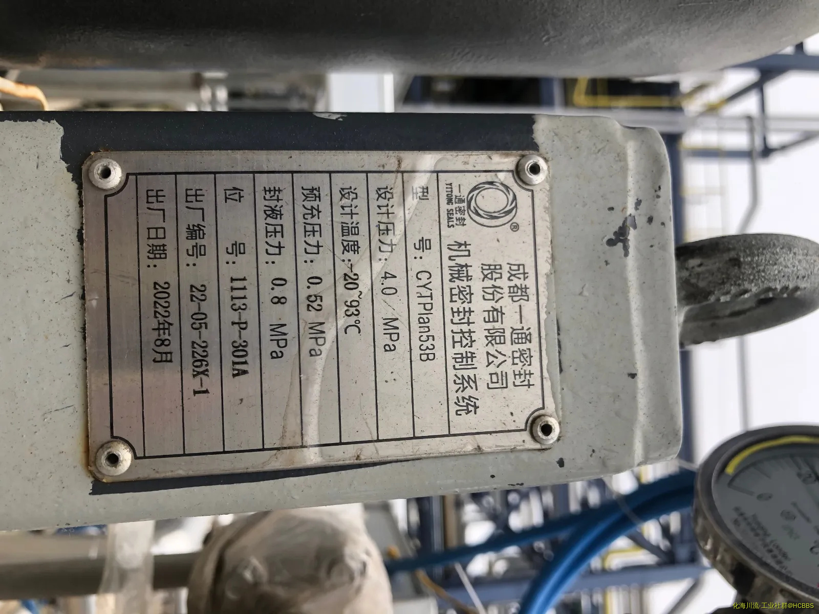

RT:哥哥姐姐们,我看厂家说明里面的53B设置压力是比密封腔压力多0.4mpa左右,这个密封腔压力怎么计算的。
现场是11+53B冲洗方案

2568818511楼主 VIP会员 VIP会员 化海川流M | 显示全部楼层       最后访问IP山东省
由手机上传
由手机上传
泵杨程是115m的
发表于 2024-9-30 15:03:07
工作压力1.15MPa,封液压力才0.8MPa,明显不对嘛  详情 回复 发表于 2024-10-7 10:44
dlparylaalVIP会员 VIP会员 | 显示全部楼层       最后访问IP湖北省
要将泵扬程转换为压力,可以使用以下公式:
\[ P = \rho g h \]
其中:
- \( P \) 为压力(帕斯卡,Pa),
- \( \rho \) 为液体的密度(水为1000 kg/m?),
- \( g \) 为重力加速度(约9.8 m/s?),
- \( h \) 为扬程(米)。
对于115米的扬程,计算如下:
\[ P = 1000 \times 9.8 \times 115 = 1,127,000 \text{ Pa} \]
换算成兆帕(MPa):
\[ 1,127,000 \text{ Pa} = 1.127 \text{ MPa} \]
因此,如果53B冲洗方案设置压力比密封腔压力多0.4 MPa,那么53B设置压力应为:
\[ 1.527 \text{ MPa} \]
这是理论上的计算,实际操作时还需考虑其他因素如管道阻力等,建议与厂家或现场技术人员确认。
发表于 2024-9-30 16:24:50
发表于 2024-10-7 10:44:24

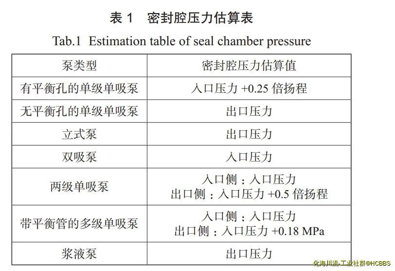

你好,是离心泵吗?按照API682标准是比密封腔大0.14Mpa的,对于不同泵结构密封腔压力计算方式也不一样!一般是入口压力+压差(跟平衡结构有关系,带平衡孔的叶轮一般是0.3倍压差,带平衡鼓/盘的多级泵一般就是0.2~0.3mpa,VS4液下泵就是入口压)
我就是觉得不对劲,但是发现密封腔的压力我也不知道咋算
发表于 2024-11-1 20:54:49

囍仔VIP会员 VIP会员 | 显示全部楼层       最后访问IP上海市
海川大学一年  |  头衔:  【加氢设备工程师】
密封腔的压力与泵的型式及入口压力有关。
发表于 2024-11-3 20:50:24
2568818511楼主 VIP会员 VIP会员 | 显示全部楼层       最后访问IP山东省
囍仔 发表于 2024-11-3 20:50
密封腔的压力与泵的型式及入口压力有关。
大哥,按普通离心泵算呢?是多少压力。可以麻烦给小弟举个例子吗
