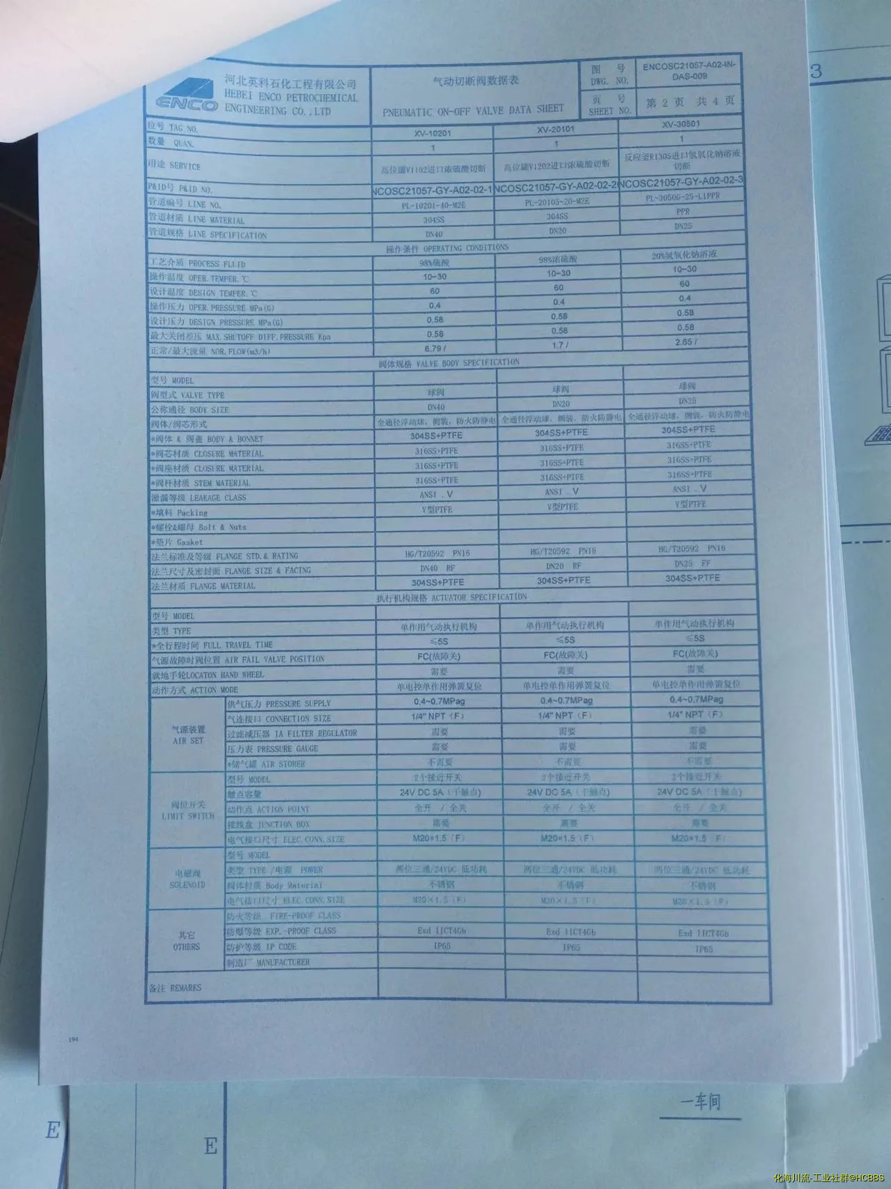

切断阀XV-30501规格书为F.C,联锁逻辑为得电关闭阀门;这种设计符合设计标准吗?
切断阀XV30501数据表
切断阀XV30501数据表
XV30501联锁逻辑图
XV30501联锁逻辑图

一般情况下,F.C(Fail Close,失电关闭)的阀门在失去电源时会自动关闭。将切断阀XV-30501设计为得电关闭是可行的,并且符合F.C的标准。设计时应确保阀门在正常供电情况下保持开启,一旦失电则自动关闭,以确保系统的安全。

,联锁逻辑为得电关闭阀门;这种设计符合设计标准吗?这个肯定不符合标准,万一你线路断了,没有电呢,还怎么起到保护作用呢

XV-30501(XV-30502,XV-30701)是由气动阀fc+电磁阀组成。气源由电磁阀控制,得电关闭是1 “联锁“。
关键是几个条件(TT30501,PT30501等)是控制还是安全联锁,在DCS侧估计是控制。如果是安全联锁,确有断线联锁不动作的隐患。
发表于 2024-10-4 09:39:38
你买阀门的时候,特意注明了得电联锁了吗?联锁方向与故障方向一致?
如果你也是按照这个买的,就按照这个组态呗,设计终身追责,这种联锁逻辑一般都没啥错误。
一般来讲,DCS联锁为1触发,SIS联锁为0触发,所以……作为一个DCS联锁阀门,1触发也没啥毛病。这个还是得看看设计统一规定。没有任何标准要求DCS联锁阀门不能用1联锁。

规格书中加上,气源故障位置FC,电磁阀那里加上EO(失电阀门开启)。那么得电就会关闭。有气源的情况下,电磁阀不给电阀门开启,电磁阀得电排气,阀门关闭。气源丢失阀门FC关闭

FC是故障关阀门的意思,XV是开关阀。那对于阀门的故障状态就分两种形式,阀门的输出信号命令故障和动力源信号故障,理论上两种故障时只要满足其中一种就能实现故障关。阀门输出信号命令故障关,那阀门选型时就要求非输出命令时是开状态,有输出命令能关闭。动力源故障(气动/电动/液压等),就是无上述动力时,阀门按照开状态设计即可(如靠执行机构的弹簧等自然元件,要阀门处于关状态)。

FC 是失气故障位 得电关 是电磁阀动作要求,一个气 一个电 没啥关系。不过他这个逻辑图 感觉有些问题,最终还是要根据实际情况确定。

DCS联锁,正逻辑,最后输出1代表联锁触发,后面描述改成失电关闭。输出1 代表触发而已,DCS系统可以设置1或0触发,得电失电
发表于 2024-10-15 10:05:12
联锁逻辑错误,联系设计院更改。切断用阀门,故障安全型设计应为失电关闭。

SH∕T 3018-2003 石油化工安全仪表系统设计规范(SH通用标准-03代替)中,3.5 安全仪表系统应设计成故障安全型。得电关闭阀门是不对的

阀门是FC的,一般正常情况是电磁阀得电,有气源,阀门打开,电磁阀失电,无气源,阀门关闭。得电关阀门的话,那你气路就是反过来的了。很少采用得电失气这种气路设计,都是得电得气,失电失气。还是好好问问设计人员,联锁不是小事。
