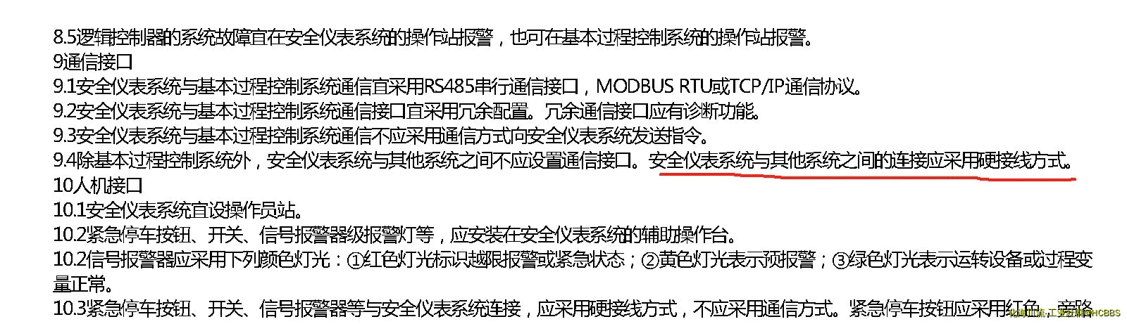

【讨论贴】哪条规范里说联锁信号一定要用硬线?
目前所知SH 3018-2003 条文说明 9.6 安全仪表系统宜采用4-20mA DC模拟信号,不采用现场总线、HART或其他穿行通讯信号)规定了联锁信号的使用,
但是还有其它规范或国标规范对此有规定吗?欢迎讨论!

即将于10月1日实施的HG/T 22820-2024 《化工安全仪表系统工程设计规范》第6.1.3条款:测量仪表宜采用模拟量输出信号测量仪表,也可采用开关量输出信号测量仪表。测量仪表不应采用现场总线信号或其它通信协议信号作为安全仪表功能的输入信号,不应采用无线信号作为安全仪表功能的输入信号。

国标规范中确实有涉及到联锁信号的使用。一般情况下,对于联锁信号的传输,特别是在安全仪表系统中,为了确保系统的安全可靠,推荐使用硬线连接。这样可以最大程度地减少信号在传输过程中受到干扰的可能性。具体规范可以参考《工业过程测量控制系统设计规范》等相关国标。

实际应用中发现在化工环境中总线通讯干扰造成的信号传输延迟很是很明显存在的,这是他的不可靠因素。
发表于 2024-10-2 22:13:17
没有哪条强制性标准要求联锁必须用硬线,只不过各位工程师在执行过程中,选择了最保守的方案罢了。硬线的反义词是通讯,老外很喜欢用通讯,一个profibus用途特别广,但是国内主要以modbus 485为主,总感觉不靠谱……所以一般信号都用硬线,更何况联锁信号呢/

1731116235917.webp GB50770只提了一次硬线连接
