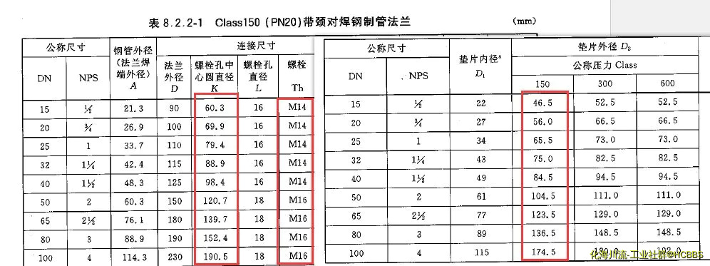

如题,本人在设计非标法兰时,查询垫片尺寸时,发现小法兰垫片的外径就比密封面大一点,而大直径法兰的垫片yaobi法兰密封面大很多,几乎贴紧螺栓。思考许久觉得是因为大直径法兰垫片不好找中的原因,不知道各位有什么见解。

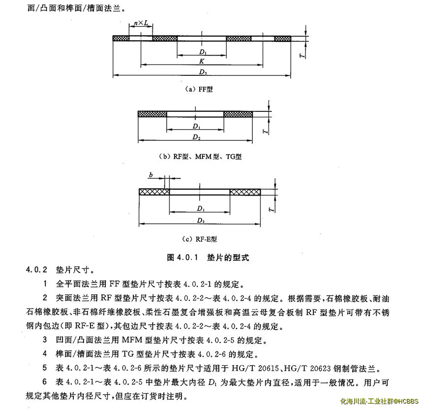

不凉人楼主 VIP会员 VIP会员 | 显示全部楼层       最后访问IP江苏省
非金属垫片哈
如上图,HG/T20623的大直径法兰如DN700的密封面为800,查询垫片外径为830.5,紧贴螺栓

小年糕VIP会员 VIP会员 | 显示全部楼层       最后访问IP山东省
贴近好对中
